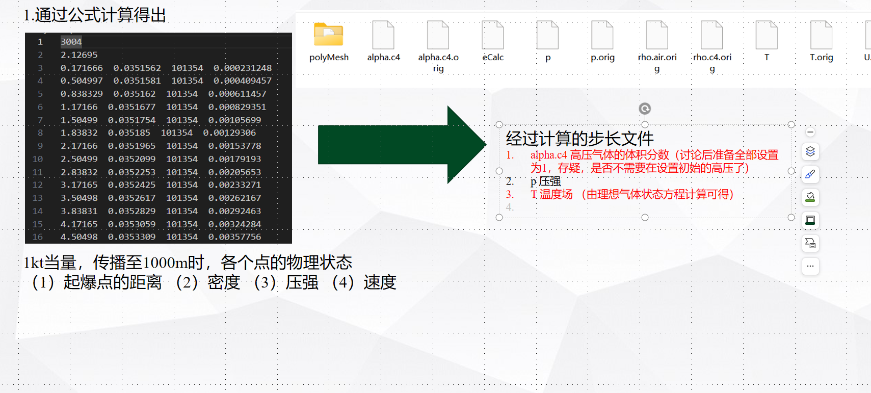

    考虑到我想要计算的场景过大,压强过高,即使是一维的情况也要计算过久。所以通过别的方式得到了高温高压下初始气体的温度,压强和密度,是长约1000m的非均匀分布的结果,想将其导入到blastfoam算例中,有什么可行的办法吗?
    1.直接修改0/p文件,不执行setfielddict文件
    2.使用别的方法进行初始化
    各位大佬有没有什么好办法,万望指点,非常感谢
    可以,没问题,你直接修改就行了
    sysu_lcj
    @李东岳 李老师您好,非常感谢您的回复,想请问alpha.c4中的体积分数要怎么写呢,全设置为1吗,我这里就没有setfielddict的命令,那么就是直接在场中放置了两种不同的气体,可以吗

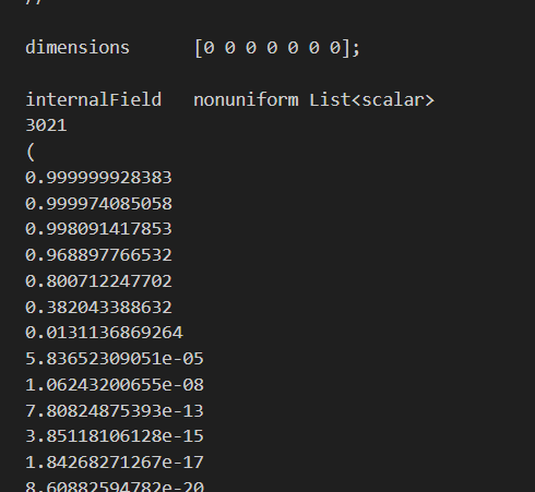

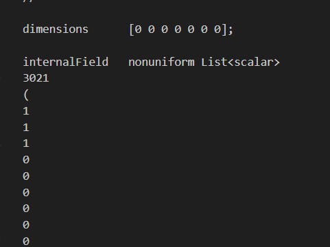

    不知道你的alpha.c4是什么,alpha是相分数的意思,是计算出来的。
    sysu_lcj
    在 中回复了 李东岳 最后由 sysu_lcj 编辑
    @李东岳 alpha.c4这里的c4就是作为爆源的高温高压气体,好的,那我去看看怎么根据压强温度密度计算这个值,因为看之前的0文件夹中的都是alpha.c4 1,所以我以为是高温高压气体站所处方块的体积分数。非常感谢您的指导!
