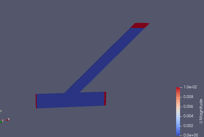

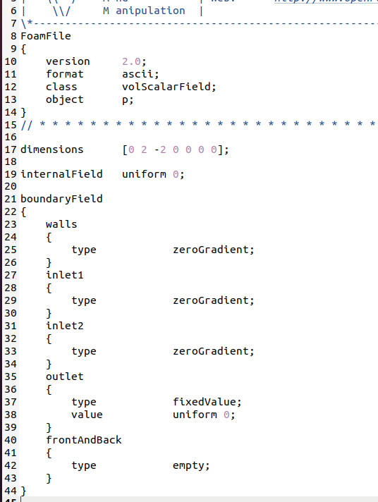

    我根据incomprehensible/icoFoam/elbow这个自带算例,自己加了一个blockMeshDict,速度的边界条件也赋值了,运行之后内部速度是01ccf8581-d317-4e92-9f5c-e5dd38a0006c-image.png

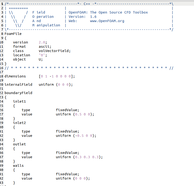

    这是U文件
    你这个速度边界设置的不合理。出口速度不能是固定值

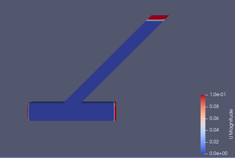

    @李东岳 老师,我把出口速度改成了zeroGradient之后,结果还是一样,是在哪个地方出错了呢

    压力边界条件也要合适:出口压力设置成固定值,两个入口的压力设置成zeroGradient

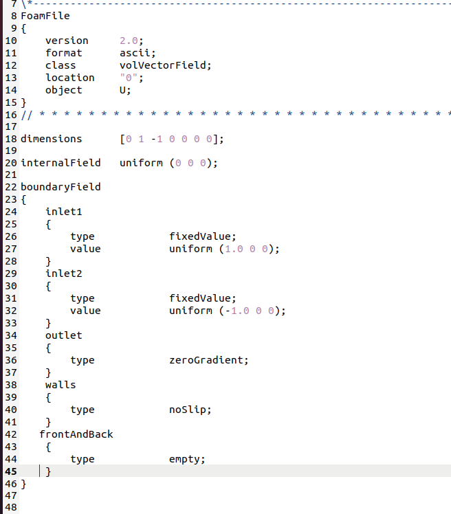

    @学流体的小明 按您说的改过之后,

    frontAndBack empty这种边界条件是针对二维网格的吧,三维的网格应该不能用。
    你试试把U和p的frontAndBack都改成zeroGradient

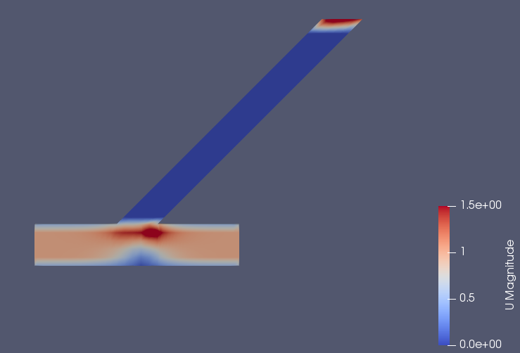

    @学流体的小明 谢谢!底部已经有速度了!怎么才能让流体向上面流动呢fce3d23e-4152-4ce8-9780-b9988965e663-image.png
  • 学流体的小明学 离线
    学流体的小明学 离线
    学流体的小明 神
    可能计算的时间不够长,继续计算一下
