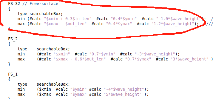

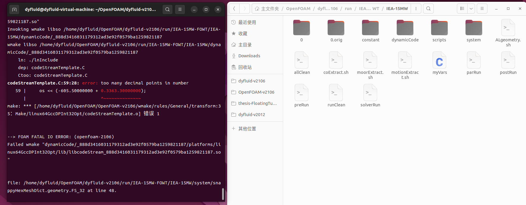

    各位大佬好,我在进行snappyHexMesh的时候警告我小数点太多,请问这应该如何解决?
    0.3363.3 这是什么数

    @李东岳 李老师,这个问题我刚刚发现怎么解决了。这里面的-605.5是xmin的值,我是放在myVars中定义出来,然后在snappyHexMesh中调用的,可能myvars其中的计算公式,或者snappyHexmesh中的公式有点问题。我刚刚把myVars的公式计算的结果标出来,然后把snappyhexmesh这个文件里的公式换成具体的数字,这个问题就消失了,可以正常运行snappyhexmesh了

    @zhou 第四行
    min (#calc "$xmin + 0.3$in_len"  .......
    这个0.3和$in_len之间没有运算符,相当可疑。

    @zzkluck 天哪,还真是...细节了
