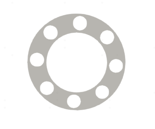

    一个圆柱形腔体内部有8个球体障碍物。球体在内部公转加自转来搅动腔体内流体。目前思路是采用滑移网格让腔体公转运动,为球体壁面加自转速度来模拟自转运动。但是我发现在我U文件中如果设置球壁面为rotatingWallVelocity时,整个腔体内流体公转速度就没了,但是网格却是在运动的。如果使用movingWallVelocity就能正常有速度,请问是哪里出现了问题?

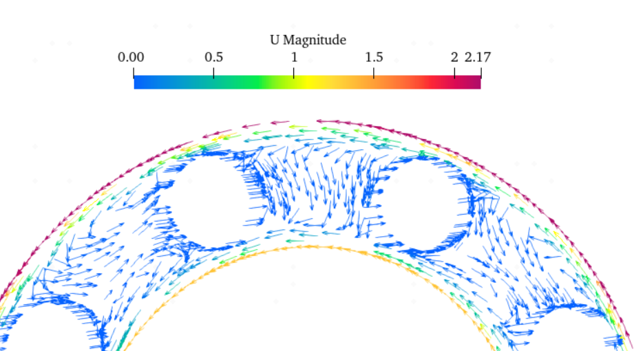

    yanoo
    这个是我只加了动网格旋转速度,U边界条件用rotatingWallVelocity=0时的速度图,网格能正常旋转,但是流体公转速度似乎没有了
    是,rotatingWallVelocity跟movingWallVelocity冲突了。你有没有想过公转部分用SRF,改变参考系来实现

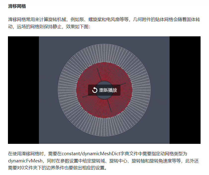

    @李东岳 这么难搞,有其他方法能实现这个公转加自转的模型吗。我看似乎可以参考Fluent中的设置方法,不知道openfoam中能不能实现?FLUENT动网格系列:公转&自转
    这个是两套滑移网格,不是rotatingVelocity。两套滑移网格不存在冲突,不过我没这么玩过,你可以试试。

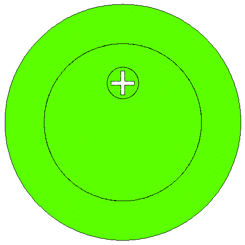

    可以参考这里
    就结果来说,能实现,但我没看懂是怎么实现的。或者说,我不太理解这些参数是怎么起作用的,不理解内圈的旋转中心是怎么实现随外圈旋转而变化的。
    更高的主频,更多的核心
    Y 2 条回复 最后回复

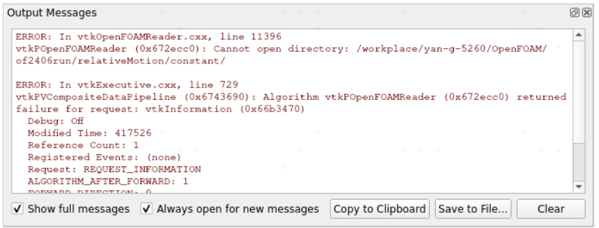

    @tidedrinker 我针对这个案例Allrun后看不了结果,这两个box文件是什么意思好像要把他们合并?

    @tidedrinker 已经能正常查看结果,它应该是对内圈定义了两个旋转运动来实现公转加自转的,所以中心会随着外圈改变。这种跟上边Fluent两套滑移网格的方法类似,我再针对我的案例再试一下。感谢!
