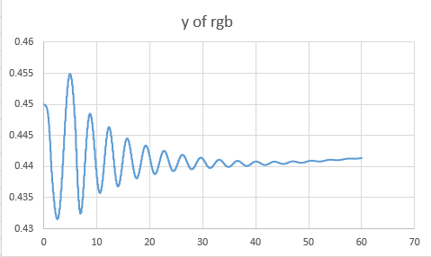

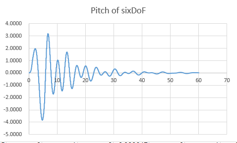

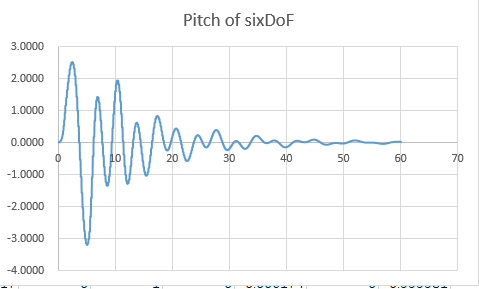

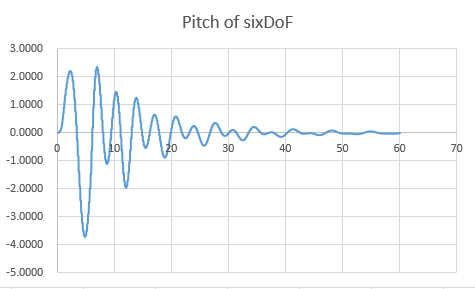

    2、在学习过程中,我对一些算例进行sixDoFRigidBodyMotion和rigidBodyMotion这两类求解器的计算结果比较,目前是找到了两个算例,分别是OpenFOAM中tutorials/multiphase/interFoam/RAS/floatingObject以及foamMooring中关于overset的算例,连接如下:https://gitlab.com/hfchen20/foamMooring/-/tree/master/tutorial/rgb_overset?ref_type=heads

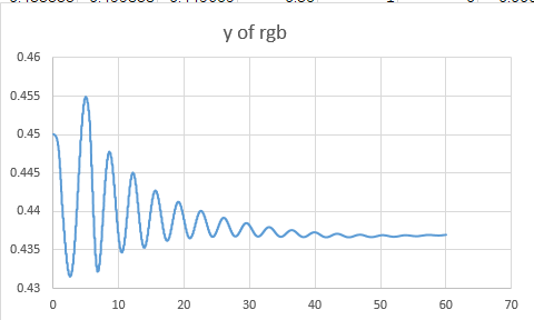

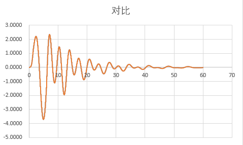

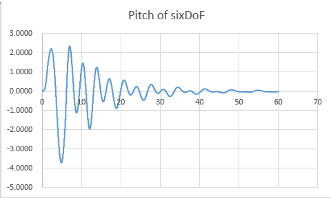

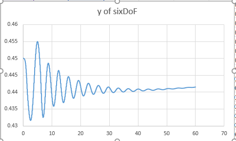

    我对这两个算例都分别使用采用sixDoFRigidBodyMotion和rigidBodyMotion的dynamicMeshDict进行了试算比较。然后发现计算得到的结果,如物体的位移、旋转的角度时程曲线基本一致。但是当我在此基础上新设算例,就是在dynamicMeshDict中加入一个linearAxialAngularSpring后,再计算出来的结果就会出现较大不同,这可能是哪些原因导致的呢?
    以下是我整理后画出来的时程图:
    floatingObject算例
    微信图片_20240829202727.png 微信图片_20240829202740.png 微信图片_20240829202756.png 微信图片_20240829202807.png 微信图片_20240829202816.png

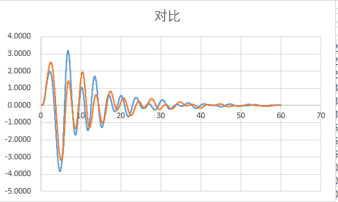

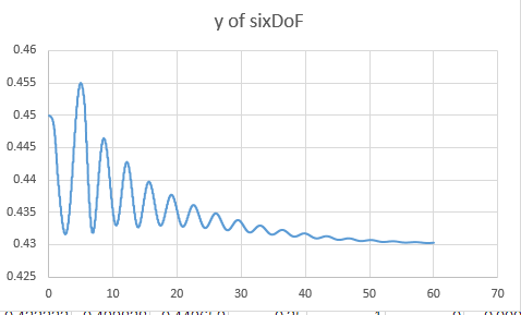

    上面是没有加linearAxialAngularSpring,下面是加了之后的:
    微信图片_20240829203048.png 微信图片_20240829203056.png 微信图片_20240829203102.png 微信图片_20240829203109.png 微信图片_20240829203117.png
    这是dynamicMeshDict代码对比:
