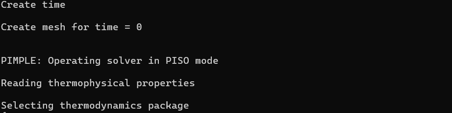

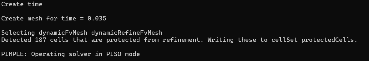

    各位前辈好,我最近在设置一个自适应加密网格的算例,但是每次运行求解器都发现网格根本没有动,而且发现计算过程中根本没有读取dynamicMeshDict文件,请问是什么原因呀?
    说明一下,原始网格文件是通过snappyHexMesh生成的,checkMesh没有问题。
    附上两张图,一张是运行其他网站提供的OpenFOAM学习算例的log,另一张是我自己算例的log(没有读取dynamicMeshDict)

    李老师好,我本身是用自己修改过的一个带化学反应的求解器求解这个算例,但是为了排除求解器因素我之前使用openfoam 2212官方的rhoPimpleFoam跑了一下,log文件开头没有区别,仍然读不出dynamic文件

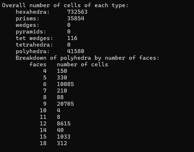

    @李东岳 李老师,我又仔细查看了一下checkMesh的结果,请问是不是因为snappyHexMesh生成的网格不是纯六面体网格所以导致动网格无法运行呢checkMesh.png
    你的dynamicMeshDict写的太老了,版本不一致。我不知道你用的.org还是.com的版本。.org版本已经改成这种的了:
    mover
        type            motionSolver;
        libs            ("libfvMeshMovers.so" "libfvMotionSolvers.so");
        motionSolver    displacementSBRStress;
        // diffusivity  uniform;
        // diffusivity  directional (1 200 0);
        // diffusivity  motionDirectional (1 1000 0);
        // diffusivity  file motionDiffusivity;
        diffusivity  quadratic inverseDistance 1(ground);
    这是openfoam10的,openfoam9还不一样。
