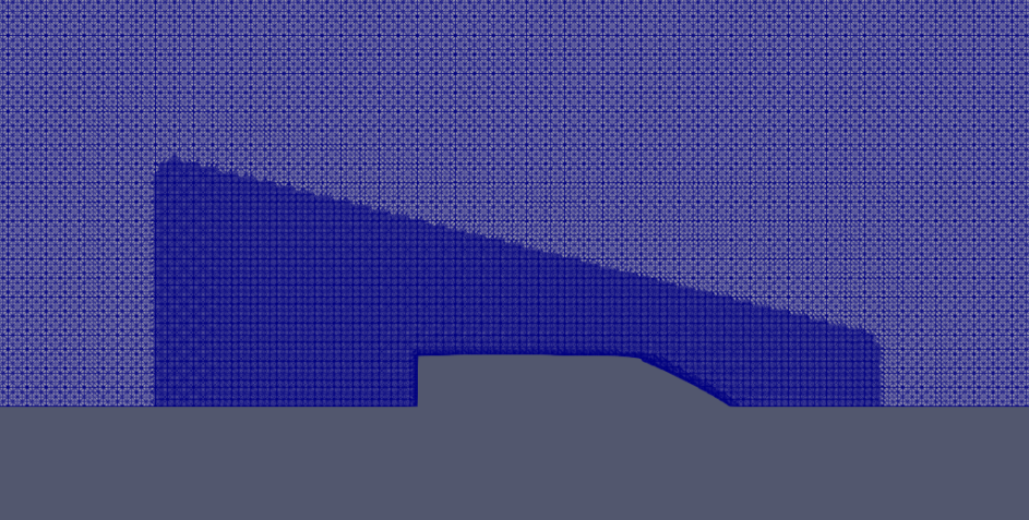

    OpenFoam中想标记梯形区域然后对梯形区域进行加密,但是在snappy中只能对三个方向都进行加密。有没有可以在snappy中只对z方向进行加密的方法呢,或者用topset标记梯形区域。
    只能加密3个方向,然后extrudeMesh变成2D网格
    梯形之前论坛有个人问过,我还没见过处理的好方式,我能想到的就是用stl包出来一个梯形区域
  • B 离线
    B 离线
    beginner
    梯形加密确实是用stl文件然后inside(三维)和distance(二维)都可以,就是不能只加密z方向。
    我现在需要对网格加密五层,但是最后两层只加密Z方向,不然的话网格数太多了。
    reFineMesh可以加密一个方向,这个需要指定区域,你试试topoSet+refineMesh呢》
