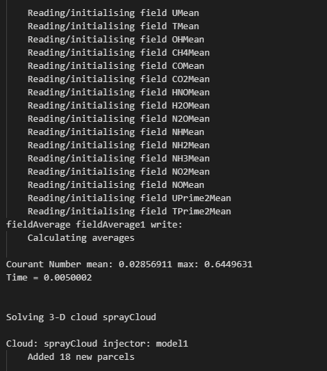

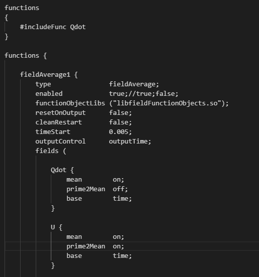

    最近基于openfoam7在controlDict文件中对一些场量进行统计平均,如下图所示。
    在运行结束后的第一部开始统计平均的场里并没有找到热释放率Qdot

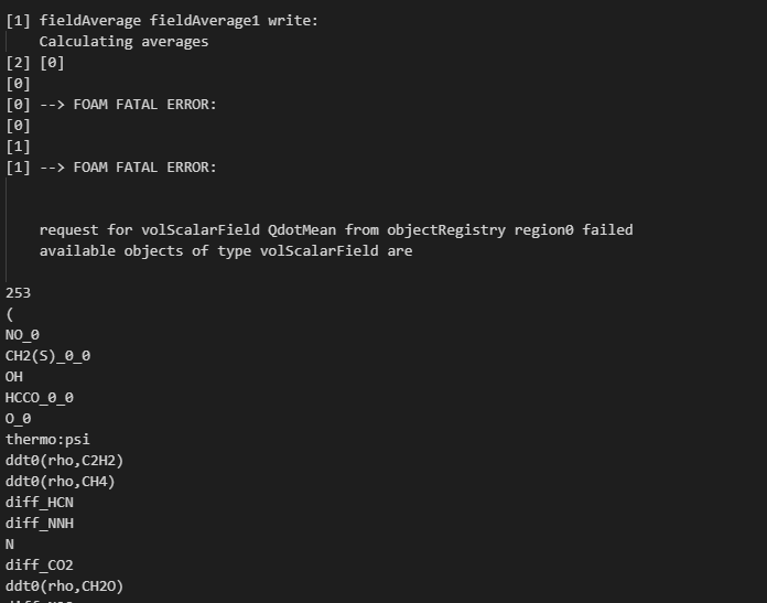

    然后计算到文件保存的时刻,直接报错获得QdotMean
    不知道有谁了解这是为什么吗,或者有什么办法可以统计平均热释放率Qdot

    Qdot在计算的时间文件夹中是否存在,不存在就无法用fieldAverage统计

    @coolhhh 存在的,每个保存的时刻里面都有Qdot
