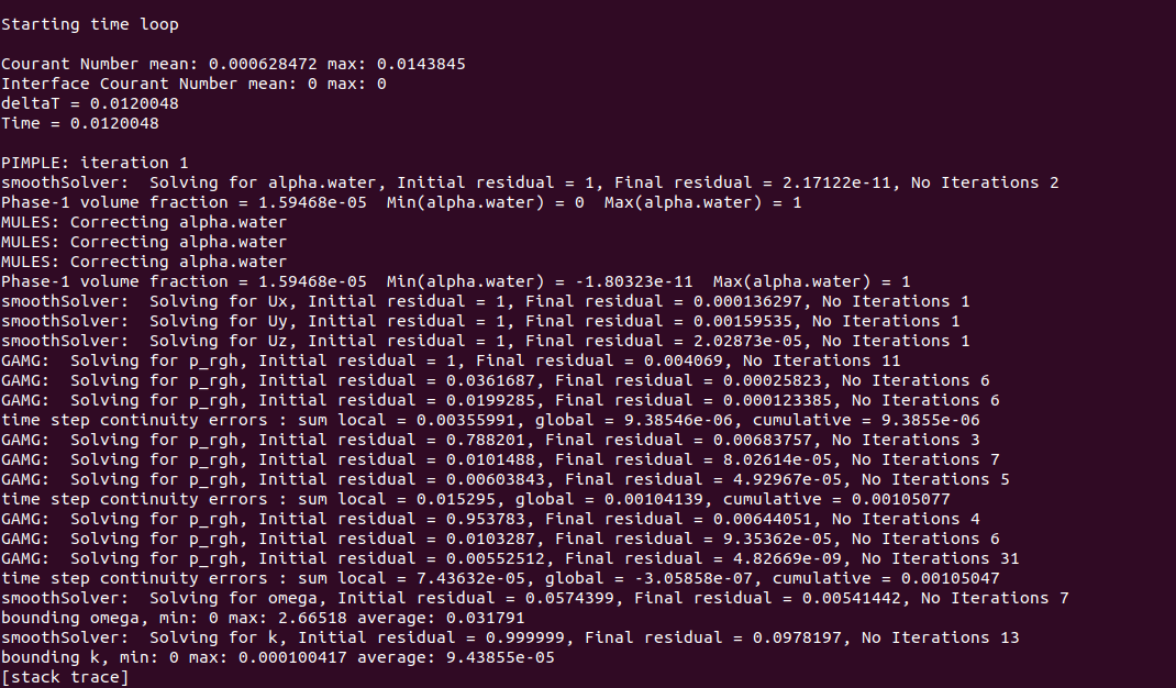

    用interFoam算一个明渠流动的算例,第一个时间步算完k后停止计算然后报错浮点溢出:
    Floating point exception (core dumped)
    请问大佬们这是个什么情况呢?

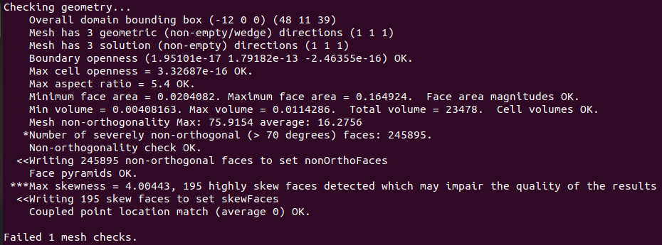

    是k和omega初始值的问题还是网格的问题呢?
    因为网格也有部分skewness较大的网格:
    如果网格不好的话,最好多调调网格。网格质量好收敛就容易

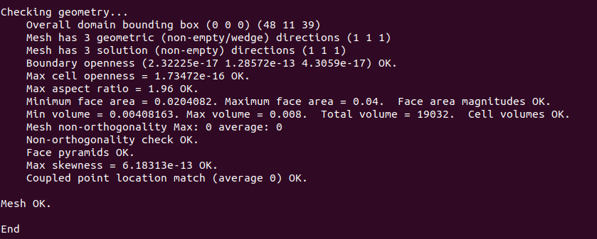

    @李东岳 老师,我试了试将模型简化了,使得网格质量基本不会有问题了:
    但是仍然回出现相同的问题,且数值也基本没怎么变化。。
    是不是能确定是k和ω初始值的取值问题?
    我也通过kOmega的计算器估算了这俩的值,没有解决问题,卡在这里了。。。

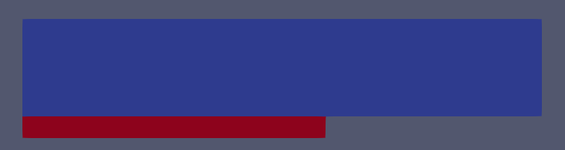

    1)你的g方向不对 2)你的inlet跟atmosphere不要连起来,在inlet上面增加一个wall 3)初始化一下alpha场,不要让初始化的alpha拳是空气
    然后你再试一下

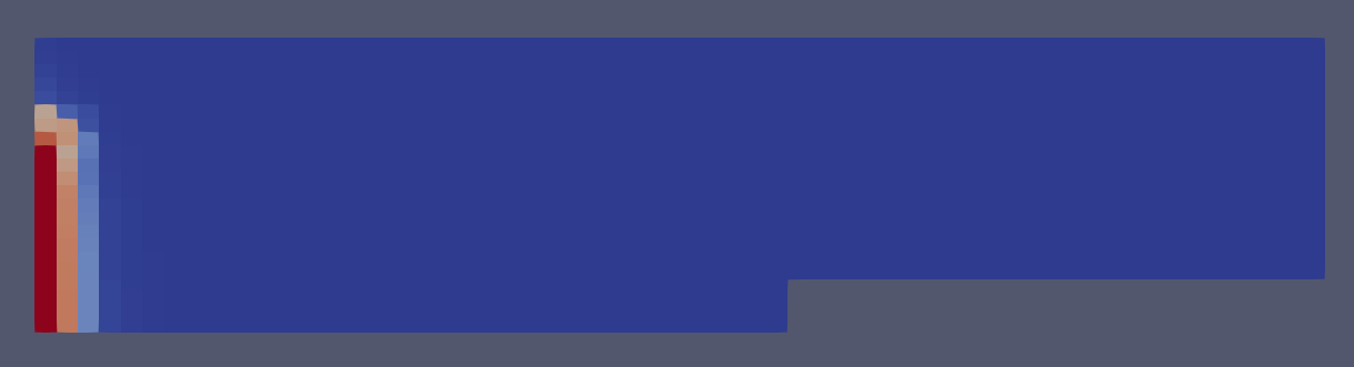

    @李东岳 老师,我用setFields把进口后1m内的区域改为了水,可以算到2.5s然后就会出现同样的问题。
    尝试了将阶前的部分区域初始化为水,可以算到4.1s出现同样问题
    想请教下老师出现那个发散问题的原因是什么呢?初始的alpha场设置的不当还是初始的湍流参数设置不当导致的呢?

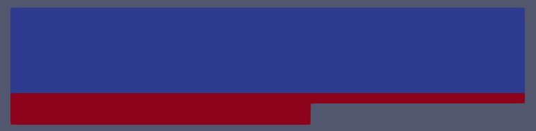

    尝试了将阶前的部分区域初始化为水,
    你试一下,不仅仅前部,后面也都是水,然后提升水位
    火 1 条回复 最后回复
  • 火 离线
    火 离线
    火山口玩泥巴
    在 中回复了 李东岳 最后由 火山口玩泥巴 编辑
    @李东岳 老师,一旦抬升水位就回0.1s都算不完:136:
    多个水位都尝试过,只有之前尝试的2m左右能算到4s左右。
