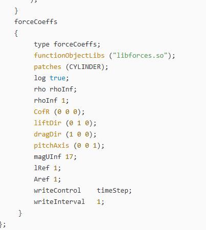

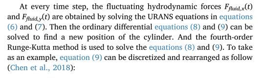

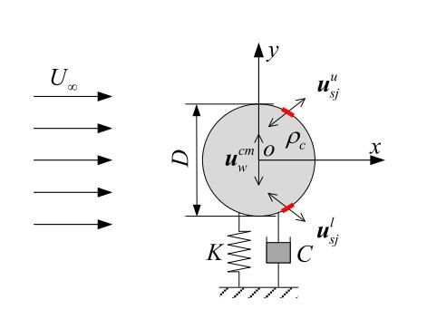

    @李东岳 李老师,我还想请教您几个问题。我们在做圆柱涡激振动的时候,每一个时间步都会求解结构运动方程,意味着每一个时间步都需要对圆柱表面进行积分,来计算圆柱的受力。
    我现在想复现下面这篇文献的内容,意味着圆柱表面存在不同的边界,即一个固定壁面边界,一个射流口边界,那么在计算的时候,程序默认是对这两个边界都积分呢?还是只对壁面边界进行积分。
    第二张图是我们输出力系数的一个代码,里面可以定义监测的边界具体是哪个,这个代码会影响前面涡激振动力的计算么(意思就是,如果我这儿设置了只监测壁面边界,那么第一个问题就只对壁面边界进行积分)
    第三个问题就是,如果我想把这两个边界分开,分别积分,我应该去哪儿修改,是dynamicMeshDict文件里面么?

    @HITSC30 Control of wakes and vortex-induced vibrations of a single circular cylinder using synthetic jets

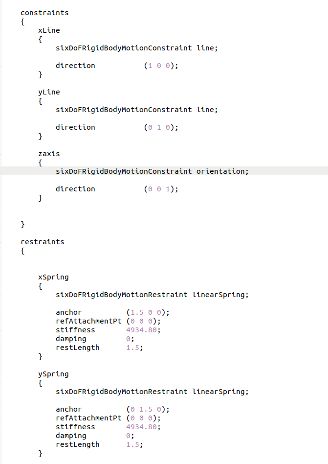

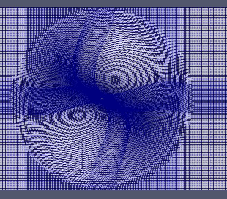

    @李东岳 老师,你好,我想在之前的基础上做一个2自由度的涡激振动,我在dymamicMeshDIct里面加入了一个水平弹簧,但是加入以后,连单自由度的涡激振动也无法发生,我在网上搜到了一些算例,模仿他们尝试自己改了一下,也没能成功,这是我动网格文件的一部分。能麻烦老师您帮我看一看么,我这个问题出在什么地方,谢谢老师。
