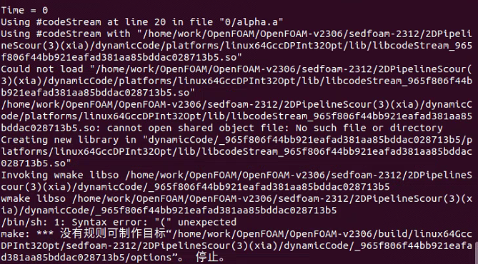

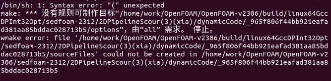

    各位大佬好,报错图如下:
    其他类似算例可以正常分块,这个我重新编译了make后还是显示这样,这是什么原因造成的呢,求大佬帮助,感谢!
    不懂。你这个算例不需要wmake,算例要直接运行程序,不需要wmake编译

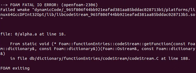

    @youhaoyu 自带的案例基础上修改了一点,是个管道在泥沙面冲刷的案例,我把管道改细了能正常运行出结果,这个把改细的管道往下移动了一点显示该报错,我向下移动了两个位置都是这个报错

    @xiii 单核直接跑有错误么?
    @zhou 你这个U的边界条件代码没写对,单核运行也会有问题

    @李东岳 这个算例我设置的45s,单核跑到4.2s左右报错
