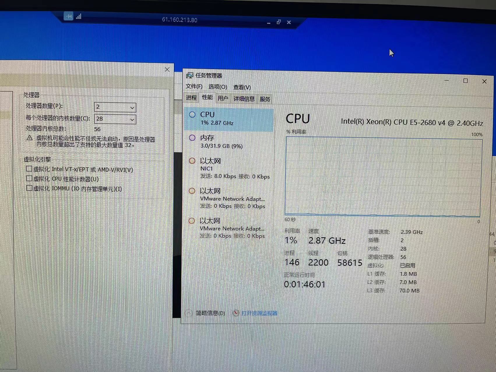

  3. 各位大佬好,我在设置虚拟机的处理器内核数量上无法设置的和电脑一致,这应该如何解决
5 帖子 2 发布者 2.5k 浏览
    zhou
    如上图所示,我是2插槽,共56核的,但是只能选择32个核
    虚拟机有数量限制。最多32
    Z 2 条回复 最后回复
    zhou
    @李东岳 好的,谢谢老师
    zhou
    @李东岳 老师您好,我是否应该设置处理器数量为2,内核数16?在并行计算的时候应该时分区32吗?还是要留几个核给系统
    是的,数量2,内核16,可以分32
    不过虚拟机性能损失挺大,核数多也没啥大用
