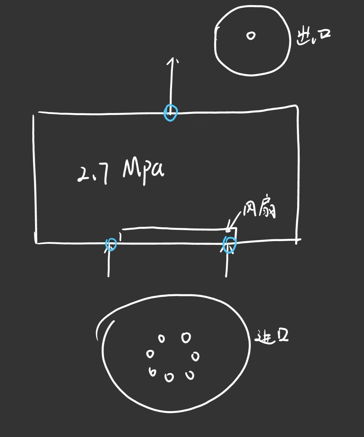

    就这样一个圆柱形腔体,底部多个进气口,一个风扇转动使腔内气体流动,温度更均匀,腔内压强稳定在2.7MPa,这个压强怎么设置恒定?

    如果考虑物理实际,那么设定方式可以参考实验,实验中如何设置,在计算中就可以如何设置。
    以及,你说的压强是平均压强还是哪个参考点的压强呢?
