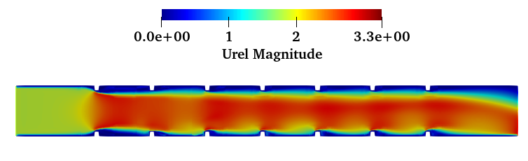

    各位大神,最近我在算一个绕一个轴旋转的矩形通道内部流动,调试了几天总算能算了,但是目前旋转条件下通道内部速度分布应该是对的,但是压力分布错的离谱。我给的条件是进口相对速度Urel=1.82,出口大气压,但用Simple算法求解出来的压力分布却是进口负压(表压小于0),然后一直增高到出口大气压(表压为0),这完全不符合一般的物理现象呀???求大佬解答一下,谢谢谢谢![替代文字](af64fa26-da56-4fd5-901d-7971a8fb7619-image.png
    下图是速度分布:

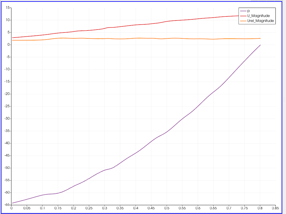

    下图是压力分布,非常离谱:

    simplefoam求解器重要的是压差,而不是真实的值。因此负压是完全可能的。

    那请问李老师,按理说流体经过这样一个通道,肯定会产生压损,我算过静止的沿程也是压力降低,可是这个压力居然沿程增高,明显不符合物理常识了。。。。8cbd17a4-0a42-4f6a-a369-3300fb3e7dca-image.png
    CAS-IET
  • 1 离线
    1 离线
    18190691340
    最近做多相流也碰到了
    在 中回复了 东方白杨 最后由 编辑
    @东方白杨 你那个确保不是离心力的作用?
  • 东方白杨东 离线
    东方白杨东 离线
    东方白杨
    @李东岳 已解决,负压力就是正常的,这样的旋转直通道,进出口不在一个旋转半径上,存在离心压力,算进出口压力时候应该把离心力做功部分减去
