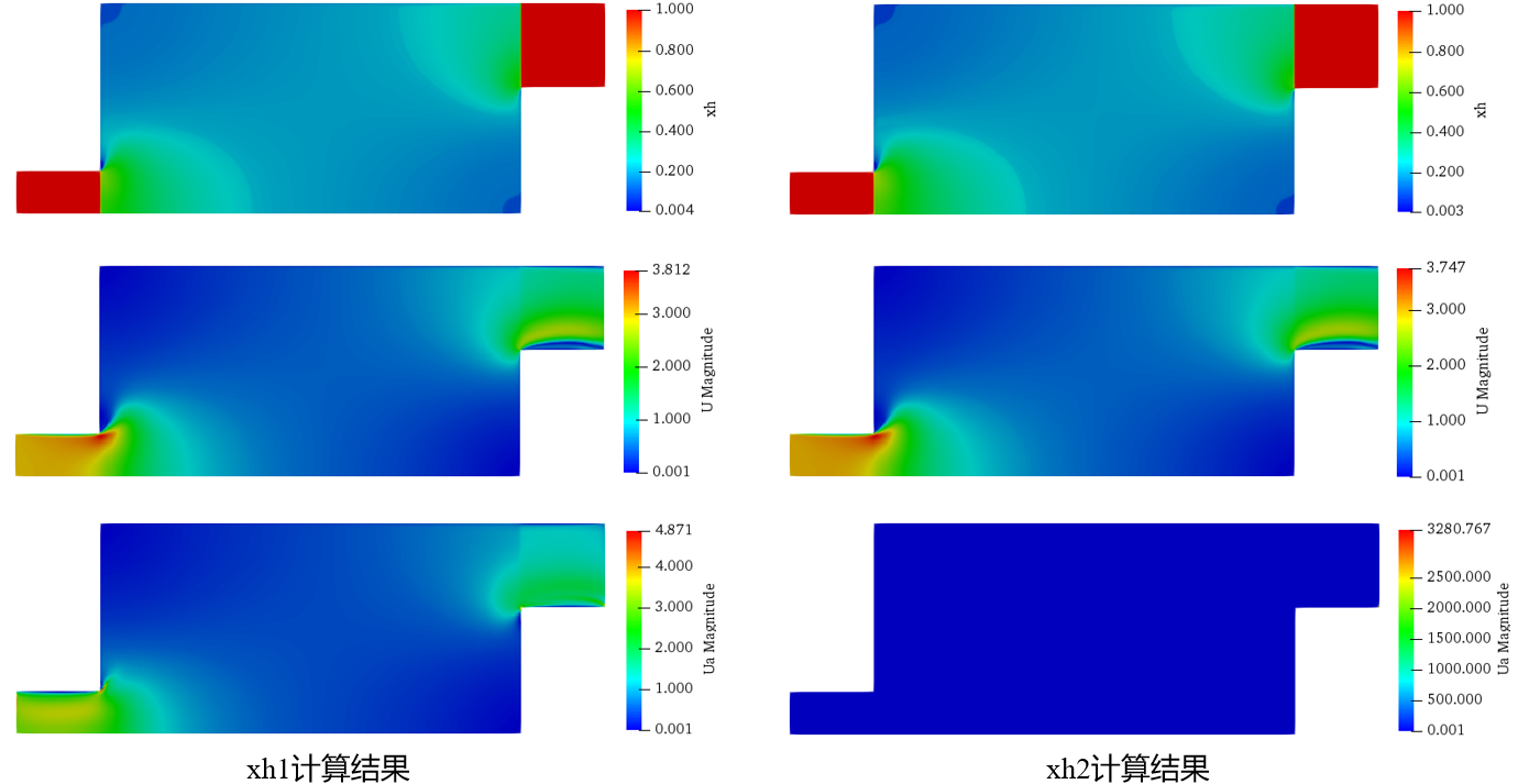

    下图是我基于不同的密度场(xh)进行速度场(U)和伴随速度场(Ua)的计算结果,xh有些小差异,但是伴随速度场计算出来完全不一样,右图计算出错了。
    速度场计算是基于SA模型进行,在UEqn方程中增加了源项:

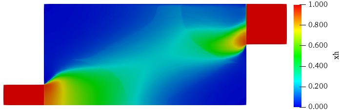

    密度场如下:

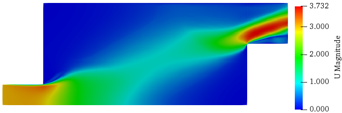

    速度场如下:

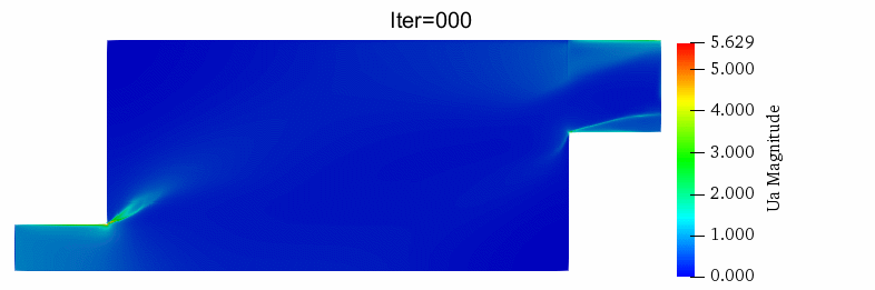

    但是伴随速度场Ua计算还是异常,下图是Ua迭代计算前50步的计算情况,似乎计算后越来越不收敛了:

    @李东岳 李老师 动图中iter是指迭代步数。目前设置的是计算速度场计算200步完成后,再继续伴随速度场,这边为了减少gif的大小,我只生成了前50步的结果。
    在10-15步的时候,此时计算的Ua是正常的,但是随着迭代步增加,计算就不收敛了。一直没搞明白为什么。

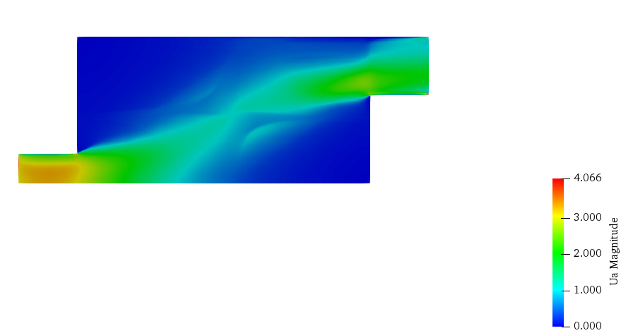

    这是其他密度场下计算得到的Ua场:
    现在的问题是,有些密度场下可以计算,有些就异常了。(密度场是通过0时刻读入的,作为一个初始值)
