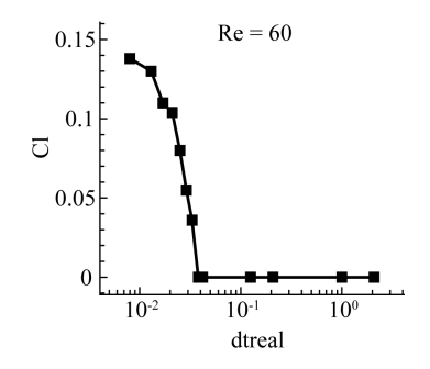

    文献中提到两种求解不稳定流动稳态的方法,一个是直接求解稳态方程;另一个是使用瞬态求解器求解,但是增大时间步长达到滤波的效果,也能达到求解稳态的目的。
    我在计算不稳定流动的稳态解时尝试使用直接求解稳态的方案,可以较好的计算出对称结构的稳态解(例如simple求解Re=60的圆柱绕流)。但是使用瞬态求解时,pimple方法仍然受限于CFL数,很难增大时间步长。
    我的网格最小尺寸大概在0.01,入口速度1,CFL限制下的deltaT大约在0.01
    实际操作下确实最大时间步长不能超过0.008,过大就马上发散了。
    但是pimple方法不是可以有很大的时间步长和库朗数吗,是不是我设置有问题,controlDict贴在下面。deltaT 0.05;是尝试达到的时间步长,但是是发散的。
    瞬态求解器为什么能获得稳态的结果?把sci发来我看一下

    http://dx.doi.org/10.4236/ojfd.2015.52021
    他们这个文章需要重新写代码来植入。你不能直接用pimple来采用大CFL来进行计算。不过你的CFL=0.01肯定是有问题的。估计哪里没设置对。

    基本理论是通过增加时间步长来尝试滤波,大致的时间步长对应的CFL在5左右,所以我想先用pimple试一下。
    这里不是CFL=0.01,是实际应用时CFL只能在1以下,再提高CFL就会发散了。这个0.01是CFL=1对应的时间步长。另外想请问老师设置较大的CFL有什么要求吗,我是直接在controlDict里设置了maxCo。
