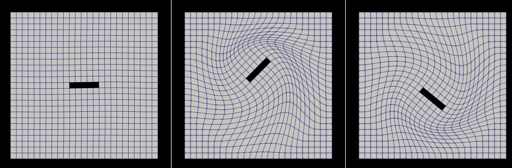

    在displacementLaplacianFvMotionSolver基础上修改了一下,把边界(交界面)上固体域传来的位移分为刚性平移和局部变形,只针对后者求解laplacian方程得cellDisplacement场,插值到pointDisplacement场后再加上刚性平移场输出。这样改后,虽然时间步还是不能很大(否则端部还是出现“跟不上”的问题),但在和之前相同的时间步下,走了393个直径后的效果依旧很好:
    还存在的一个问题是边界附近的网格变化没有考虑到正交(如右中图),可能是扩散方程求解变形的固有问题?也许对时间步长的限制也是因此导致的。了解到rbfMotionSolver这种求解方法,不知道是否可以解决这个问题?
    感谢更新。是的,rbf对你说的正交性那个有很大的改善。这是算流固耦合?
    我在这面看到了这个rbf,没准可以移植一下 https://github.com/solids4foam/solids4foam/tree/master/src
    https://sourceforge.net/p/openfoam-extend/OpenFOAM-1.6-ext/ci/master/tree/tutorials/incompressible/icoDyMFoam/movingBlockRBF/RBFMotionFunction/ 这个看起来更简单 :140:
    我试了一下,感觉挺有意思,你要不要玩玩extend那个,比solids4foam的简单很多,直接挂库就行
    不过openfoam.org的slerp看起来也很流弊 https://openfoam.org/release/2-3-0/mesh-motion/

    谢谢李老师提供的资讯,原来openfoam.org介绍slerp时说过“求解椭圆方程得位移场会导致旋转边界附近网格剪切变形”!
