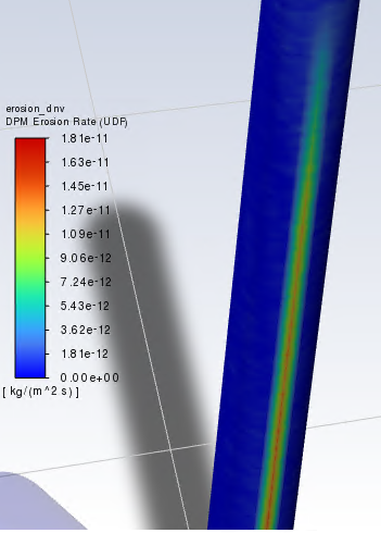

    在编写DPM相关宏时发现UDF帮助文档中使用DEFINE_DPM_BC对颗粒碰撞壁面后速度变化进行了建模,最后使用TP_VEL0更新颗粒速度。
    我仿照帮助文档应用了该宏,然后结合DEFINE_DPM_EROSION计算了壁面冲蚀率。但在对比结果时发现BC+EROSION宏计算得冲蚀形貌和FLUENT内置的模型不一样,怀疑是用TP_VEL0更新粒子速度是不合适的。请教一下大家有什么更合适的方法么?

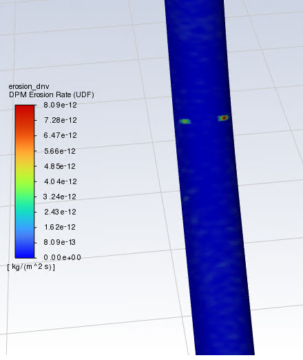

    无udf版

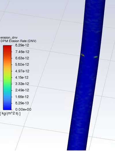

    EROSION宏版
    BC宏+EROSION宏
