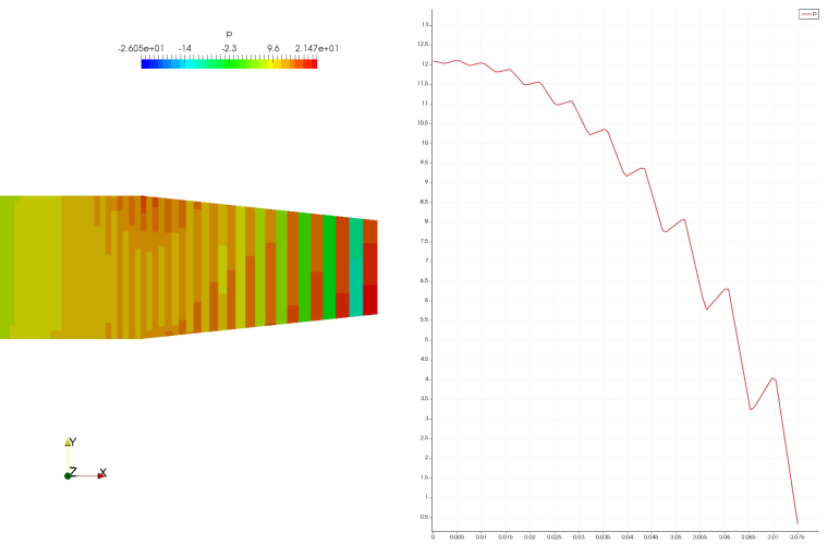

    速度压力失耦问题已经大量的讨论过了,目前同位网格的处理主要依靠Rhie-Chow插值原理。然而,相关研究学者已经指出Rhie-Chow差值问题依赖于时间步长和松弛因子以及体积力,如下:
    Majumdar S. Role of underrelaxation in momentum interpolation for calculation of flow with nonstaggered grids[J]. Numerical Heat Transfer, 1988, 13(1): 125-132.
    Yu B, Tao W Q, Wei J J, et al. Discussion on momentum interpolation method for collocated grids of incompressible flow[J]. Numerical Heat Transfer: Part B: Fundamentals, 2002, 42(2): 141-166.
    Choi S K, Kim S O, Lee C H, et al. Use of the momentum interpolation method for flows with a large body force[J]. Numerical Heat Transfer: Part B: Fundamentals, 2003, 43(3): 267-287.
    经过研究OpenFOAM代码,并没有发现植入低松弛因子的Rhie-Chow插值增强版,经过简单的测试:使用非常低的松弛因子,原本300步就可以收敛了简单算例,我模拟了25万步,确定收敛后确实压力产生了震荡(如下图)。有兴趣的人可以试试研究研究把相关算法植入到OpenFOAM。

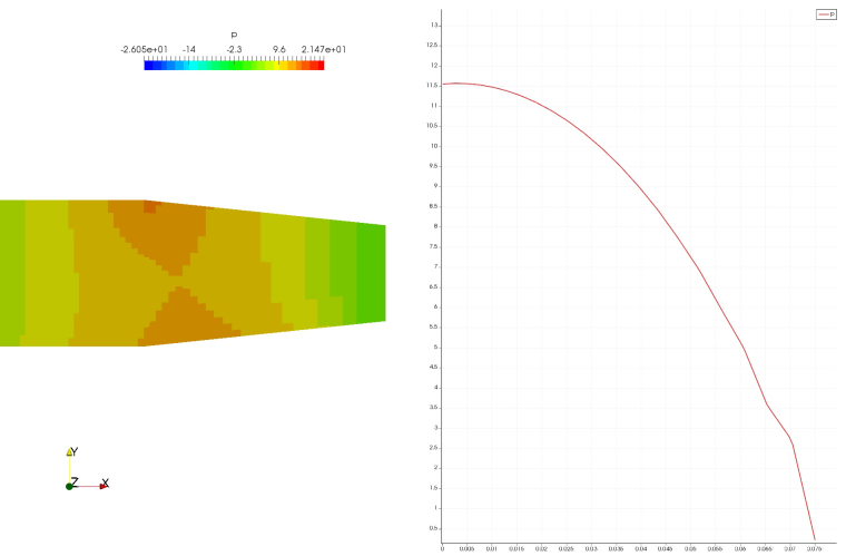

    有意思的是,在这个结果基础之上,使用正常松弛因子计算几十步zhihou,压力波消失
