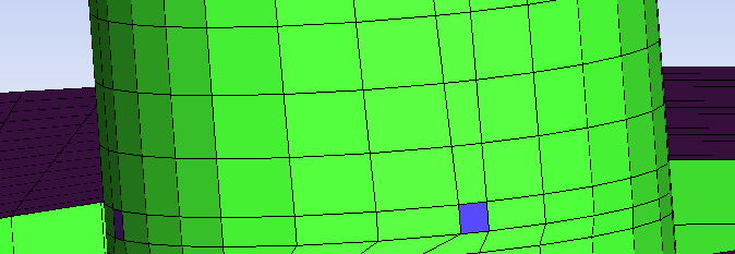

    您好各位大佬请问一个问题,我在使用openfoam 的拉格朗日求解器求解问题,我的颗粒直径大概是8毫米,但是网格应该在2厘米以上,所以我画的比较粗,但是这样以来,我的进口面(蓝色部分)为了和网格尺寸贴合,也要2厘米以上。但是我实际模型进口可能就是1厘米,这点误差还是比较有点影响的。
    我的问题是,有没有什么方法能够在这种比较粗的网格环境下,进口面比较小,能够不需要和网格贴合,满足我的实际模型需求

    youhaoyu
    在 中回复了 bestucan 最后由 编辑
    @bestucan 您这个似乎是openfoam画网格加密方法,我用icem画的,可能不适用于这个方法,主要是我使用拉格朗日法需要网格粗大一点,但是进口地方又特别细小,不知道有没有什么在icem里面操作的能够有帮助

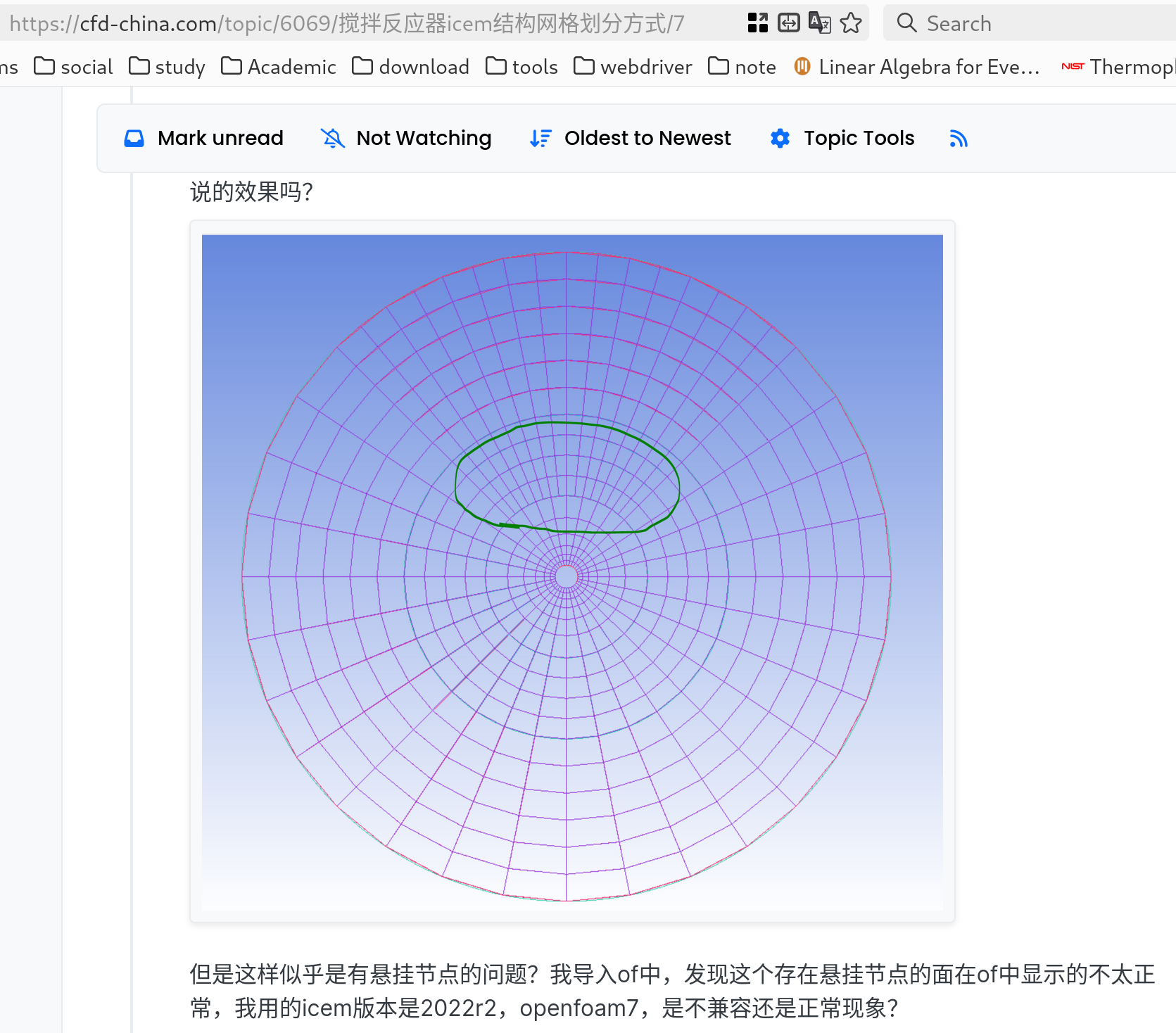

    icem也有这个功能,只是我没用过,
    https://cfd-china.com/topic/6069/搅拌反应器icem结构网格划分方式/7
