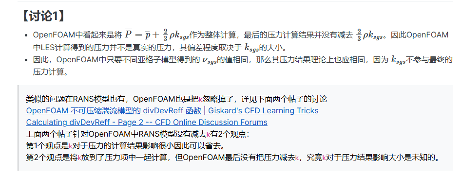

    coolhhh 神
    OpenFOAM没有做处理,可以参考 这个帖子 中44#楼的两个链接,有大佬讨论过这个问题:
    a82cc3b4-916f-421a-b095-368dd162a395-image.png )

    感谢感谢,这应该对SA或RSM模型没影响,对kOmega有些许影响
    那算得的压力p是否应该减去2/3ρkI才是真实压力?
    是的。
    为什么呢?愿闻其详,挺有意思。

    @李东岳 李老师,我意思是SA和RSM算得的压力是真实值,因为两者计算时没有2/3k参与,kOmega模型算得的压力跟真实值差了2/3ρk
    在 中回复了 biaowai 最后由 编辑
    @biaowai SA也是一样的
