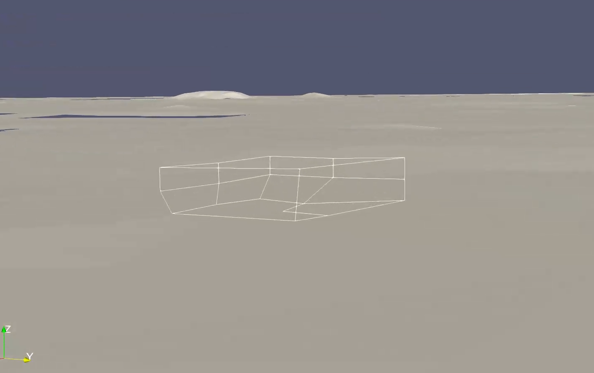

    通过报错信息生成了个obj文件,求问这个是个啥,为什么会生成
    https://www.cfd-online.com/Forums/openfoam-meshing/133850-snappyhexmesh-problems.html
