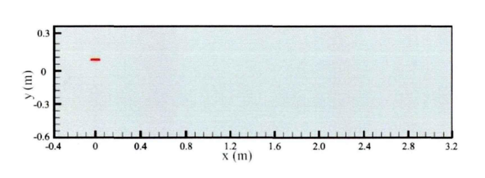

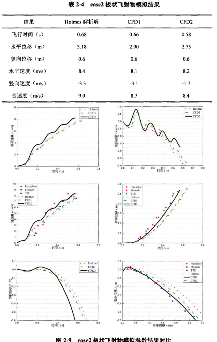

    飞射物.png 图1 飞射物运动图例.png 图2。 图1是计算域和飞射物,均匀风从左边吹进来,随即这个飞射物发生运动。请问在OpenFoam里面要怎么设置,才能监测到飞射物的位移,然后作处图2里面的这些图呢,请大佬不吝赐教:xinlei:
    OpenFOAM的计算结果文件夹里有温度、压力。。。。等等文件。飞射物体所在的位置有什么特殊物理量?
    用grep去抓,用数据所在行数判断坐标,写成脚本,把所有时间节点都抓了,然后就有数据画图了
