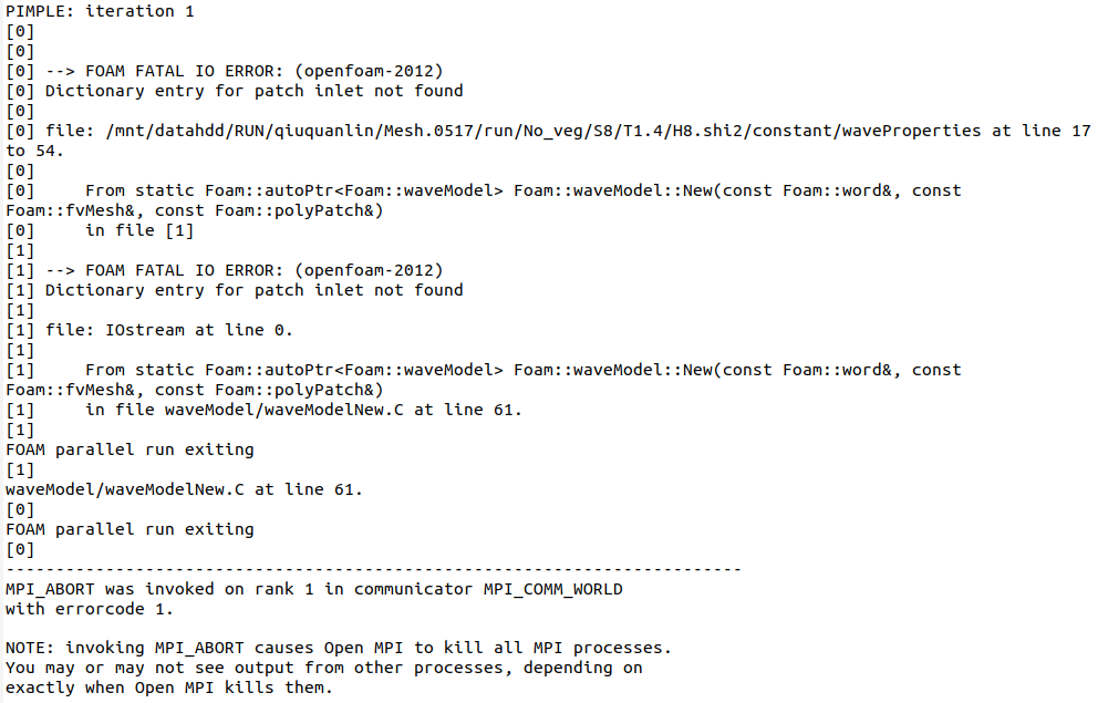

    在ubuntu 20.04中安装了OpenFOAMV2012,用造波工具waves2foam造波时,出现以下错误:
    想请教一下各位大佬该怎么解决呀,谢谢
    他的错误提示的很清楚,waveProperteis里面的inlet没有设置。

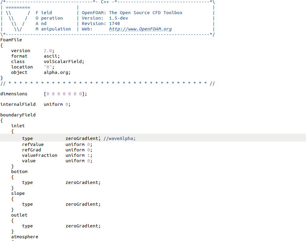

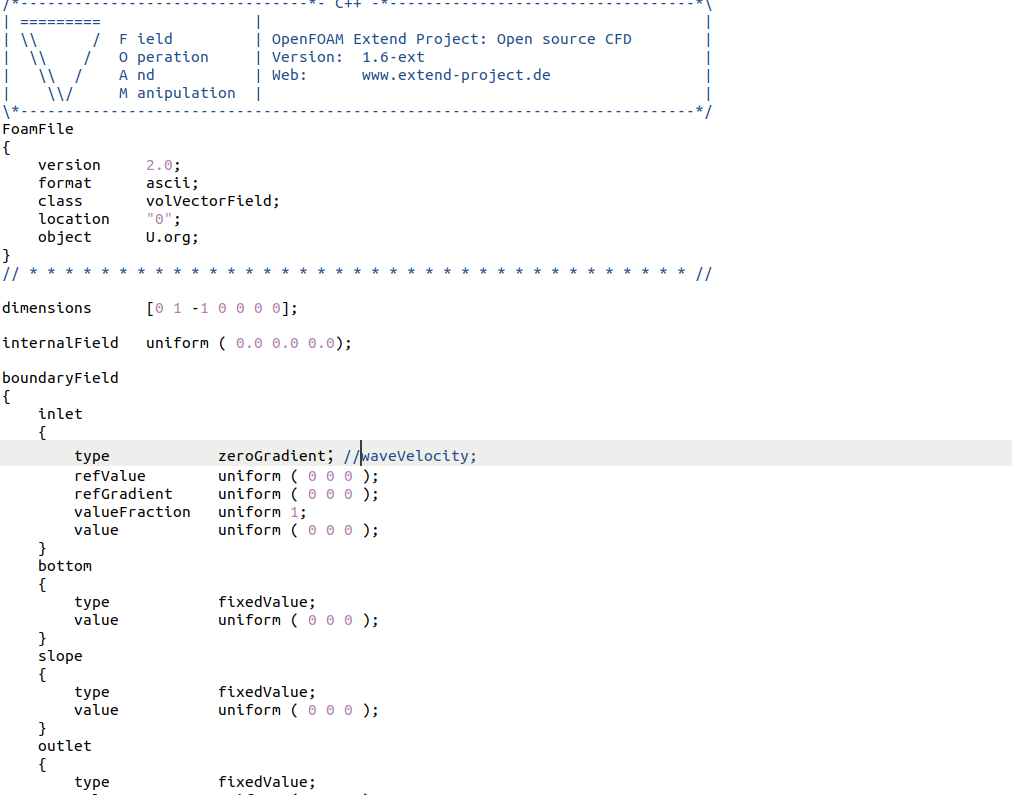

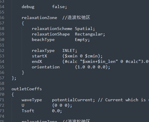

    @李东岳 李老师好,我设置了inletCoeffs,在ofv1812版本可以使用,但是在2012、2312都会出现这个问题。查找waves2foam/wavefoam/waveflume算例,把0文件下的U中的inlet type 改为waveVelocity也会出现这个问题,而设置zeroGradient则没有问题.

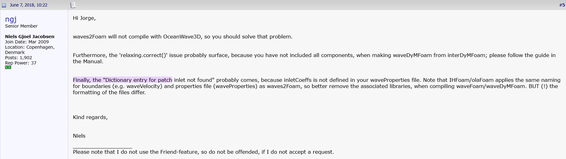

    查找相关问题得知可能是of自带的波浪设置参数与waves2foam有重合,但是接下来如何解决就不知道了,还请各位大佬帮忙看一下……
    cfd-online 链接[waves2Foam] waves2Foam on an Ubuntu 18.04 with OpenFOAM 1712 -- CFD Online Discussion Forums (cfd-online.com)1.png 2.png 3.png

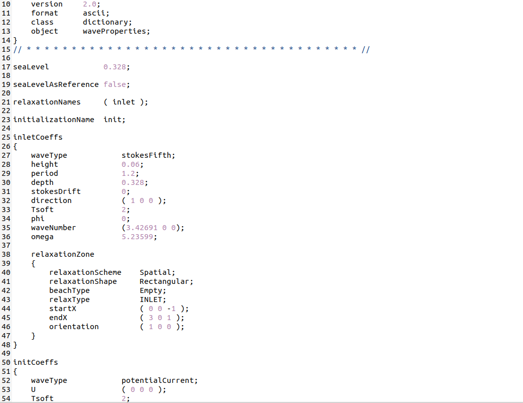

    @bike-北辰 我刚刚看了一下你的代码,你48行是不是少了个";" 这个符号,我的代码里这一块是这样的。
    B 1 条回复 最后回复

    @zhou 感谢回复,但是我看了一下,我的waveProperties.input文件中也是有“;”的,输出的waveProperties文件如我上图所示。
    请问您用的是of哪个版本?我在of1812中没有出现此类报错,of2012中把U、alpha.water初始inlet边界设置为zeroGradient就可以跑动了,但是waveVelocity和waveAlpha就报错,但是这俩有啥区别我还没搞清楚……如果您了解,可以帮忙解释一下,感谢!111.png 222.png

    是外界网格导入还是采用OpenFOAM自带的网格生成,感觉像是外界生成的网格在边界处设置的名字不是inlet(是不是大小写不对)?

    @bike-北辰 在waves2Foam中是无法使用waveAlpha以及waveVelocity,用fixvalued以及zeroGradient
    B 1 条回复 最后回复

    @bike-北辰 不知道是不是我的错觉,您的分号是否是用了中文输入呢
    B 1 条回复 最后回复
  • B 离线
    B 离线
    bike-北辰
    在 中回复了 小刘lyw 最后由 编辑
    @小刘lyw 是的,您观察的很仔细,当时在截图的时候误写了中文分号,但是英文状态下的waveVelocity也是不可用的,正如
    @chenboyao 在 OpenFOAM v2012 waves2foam 造波问题 中说:
    用zeroGradient可以,或许是of版本与w2f版本的问题……

    @bike-北辰 正常没多大区别,然后waveAlpha和waveVelocity主要是针对OpenFOAM自带得造波程序,对于waves2Foam很早之前是可以使用得,但是后面就无法使用了,我这边造波对于速度文件inlet一般采用fixValued,对于压力文件inlet采用zeroGradient。这个可以放心使用,绝对没问题得。

    cresendo
    现在版本的w2f中应该是通过入口处的松弛区实现造波的,因此边界条件不产生影响

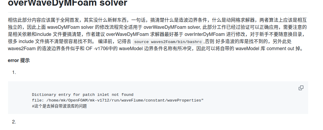

    可是我使用of1812在0文件夹下也没有使用waveAlpha或者waveVelocity同样会报这个错误。我之前是重新写了一个overWaveDyMFoam编译器,将waves2foam和重叠网格结合起来了,不知道是不是这个新的编译器导致的错误呢?请教各位大佬
