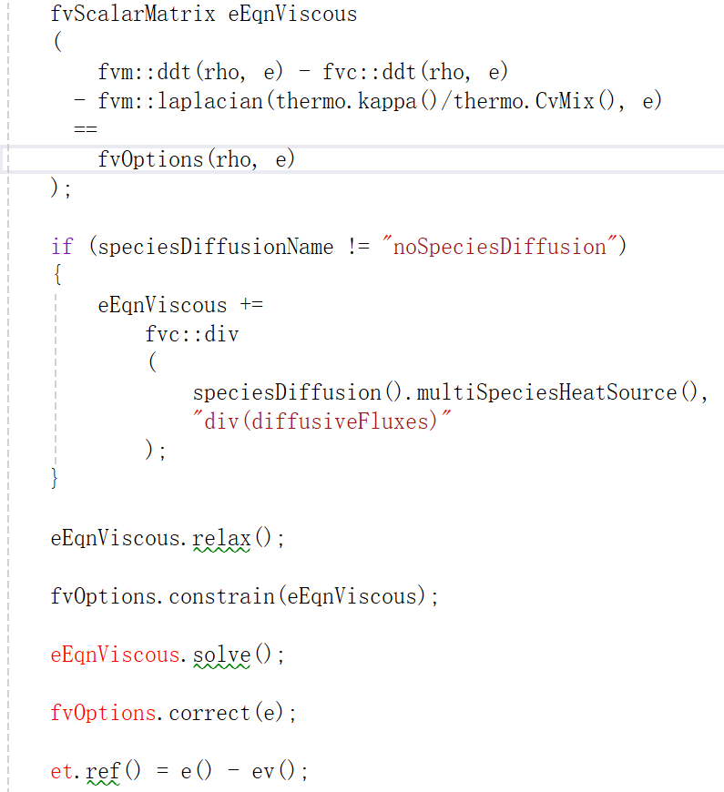

    大佬们好!作为CFD小白最近在学习高超声速气动热方面的知识,发现 一个基于OpenFOAM的求解器hy2Foam非常契合现在的方向,在阅读代码时有一段代码不甚理解,这个求解器是基于rhoCentralFoam的,但是在rhoCentralFoam的能量方程中并没有这一项,所以想请大佬们解惑。
    这个能量方程的右侧有一项fvOptions(rho, e),在查找了各方对fvOptions的解释后,仍然不理解这一项有什么实质性的作用
    fvOptions就是添加潜在的源项,如果没有的话,你可以忽略
    L 1 条回复 最后回复
    liuaowei
    @李东岳 李老师您好,这个潜在的源项如果存在的话,fvOptions(rho, U)表达的含义应该去定义fvOptions的文件里找吗就是system中的那个文件
    fvOptions要自己去给,你看看pimpleFoam里面channel395,他里面有个源项
