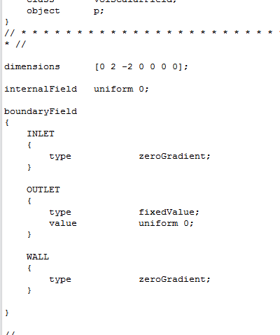

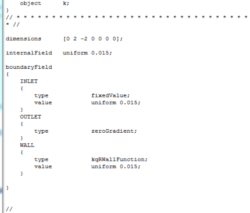

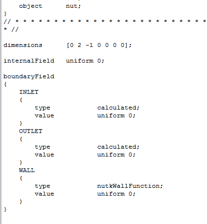

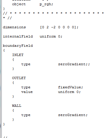

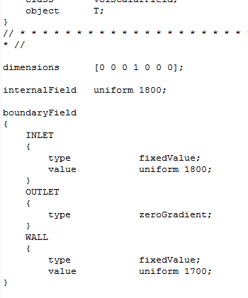

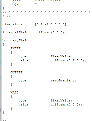

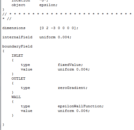

    各位大神,我在做一个圆管的数值模拟一个入口,一个出口。用buoyantBoussinesqSimpleFoam这个求解器模拟温度场,现在遇到了瓶颈,关于各个参数的边界条件设置。请问我的设置是否正确???多谢各位
    ![alt text](
    • image url)![alt text](0_1490665908800_QQ图片20170328094458.png image url)0_1490665918438_QQ图片20170328094647.png 0_1490665933684_QQ图片20170328094739.png 0_1490665944643_QQ图片20170328094744.png 0_1490665953688_QQ图片20170328094748.png 0_1490665959312_QQ图片20170328094752.png 0_1490665966793_QQ图片20170328094755.png
    你好,估计问题已经解决了,你的设置看起来没有问题。

    @李东岳 谢谢您!我模拟的是管道流动,您觉得我的速度壁面边界条件设置成zeroGradient可以吗???
    X 1 条回复 最后回复
  • X 离线
    X 离线
    xpqiu 超神
    在 中回复了 zhanghan 最后由 编辑
    @zhanghan 不行,管道壁面上速度应该设置为无滑移边界条件,在OpenFOAM 中就是
    type       fixedValue;
    value     uniform (0 0 0);
    zhanghanZ 1 条回复 最后回复

    @zhanghan 出口压力不要用 zeroGradient,用
    type      fixedValue;
    value    uniform 0; // 或者别的值,根据你的需要来设置
    zhanghanZ H 2 条回复 最后回复
