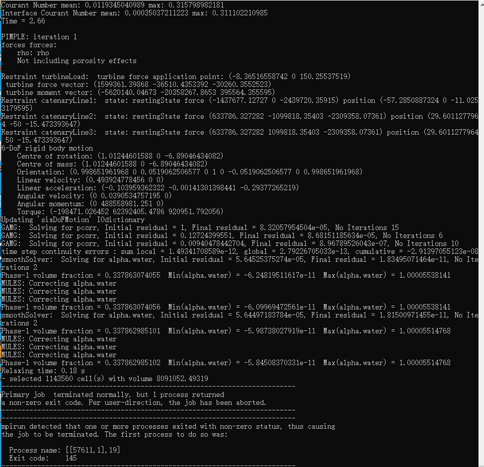

  4. 并行计算时候遇见问题:mpirun检测到一个或多个进程以非零状态退出
3 帖子 2 发布者 932 浏览
    zhou
    出现这种问题的原因是什么呢?我根据过往的帖子中的方法修改了压力的求解格式依然没有解决该问题,还有其他的改进方向吗

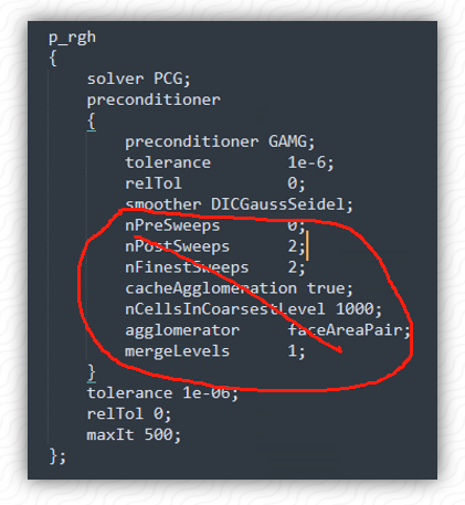

    a39c3005-27f6-4c59-94a6-297df731774e-4dbd953169e5729effef7b3508c3136.png 原帖中的压力求解格式中没有这一段,我不知道是否是因为我多了这一段的缘故所以还是报错

    感觉应该考虑时间步长/库朗数/边界条件设置的问题
