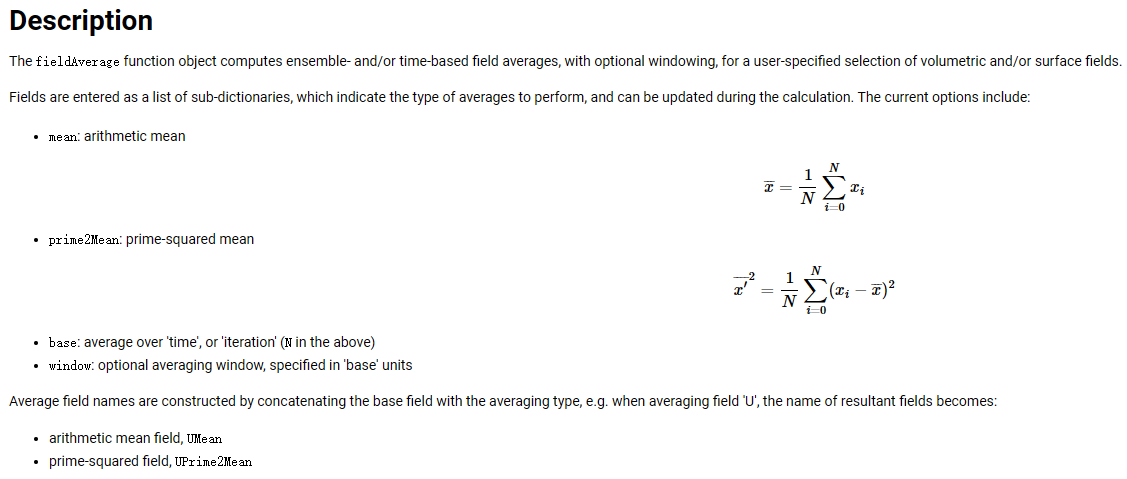

    就算不用meanVelocityForce,用的是vectorSemiImplicitSource。在重启FieldAverage的时候,最初的一段时间UMean还是波动很大的,UPrime2Mean也需要一段时间才能平稳。
    最根本的原因还是FieldAverage它每一步计算平均值,都是将当前时间步的U和上一个时间步存下来的UMean进行计算,只有算一段时间后,才能平稳。
    下面是我用的v2012版本的FieldAverage介绍,虽然这里是几个数的平均值,但实际上计算的时候也会将时间、时间步长考虑在内。但要知道的就是这个平均值每一个时间步都是新算出来的,平方均值也是每一个时间步新算出来的。
    你20s发展完全,使用FieldAverage统计可能还得往后面算。或者自己以一定时间间隔保存全场数据然后进行后处理。
