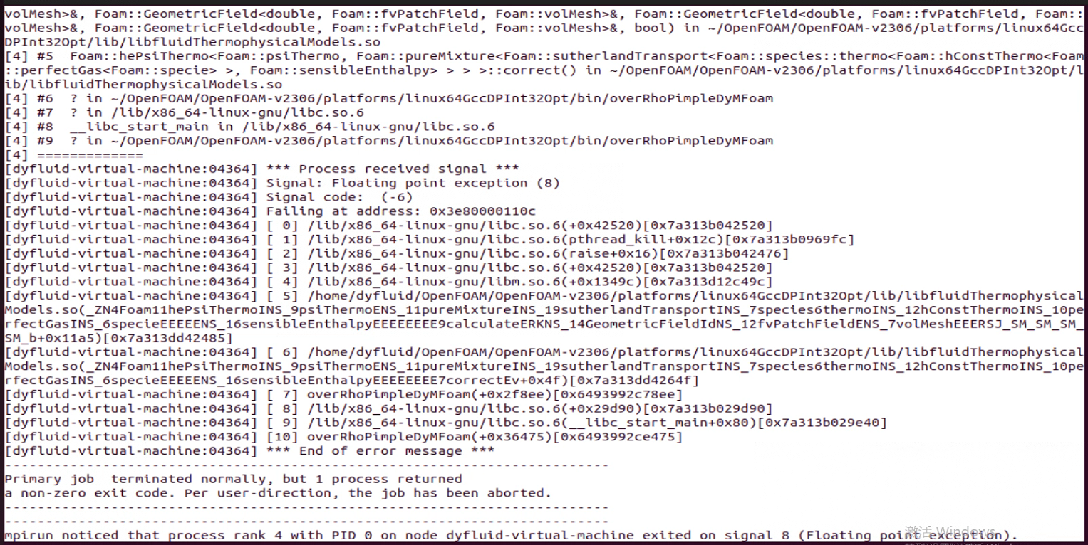

    div(phi,h) Gauss linearUpwind grad(h);老师 我改成这个可以运行一段时间,然后又浮点数溢出了
    可以那么改。不过就是发散了
    火 1 条回复 最后回复
  • 火 离线
    火 离线
    火丙三金
    @李东岳 已经没招了,一直溢出:136:
