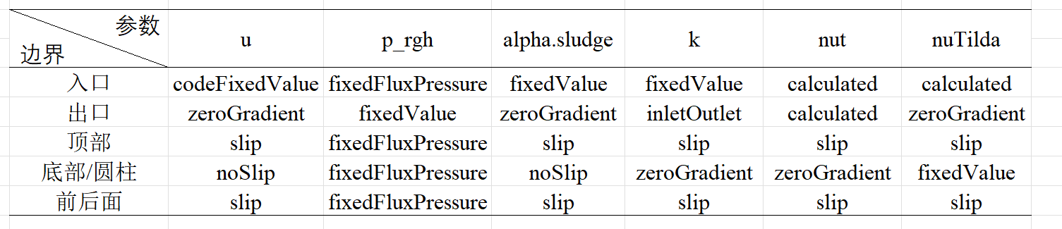

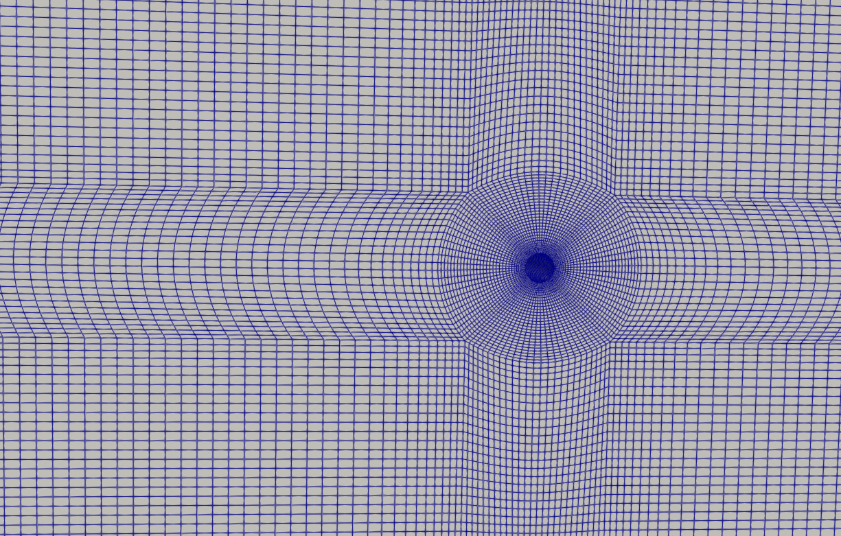

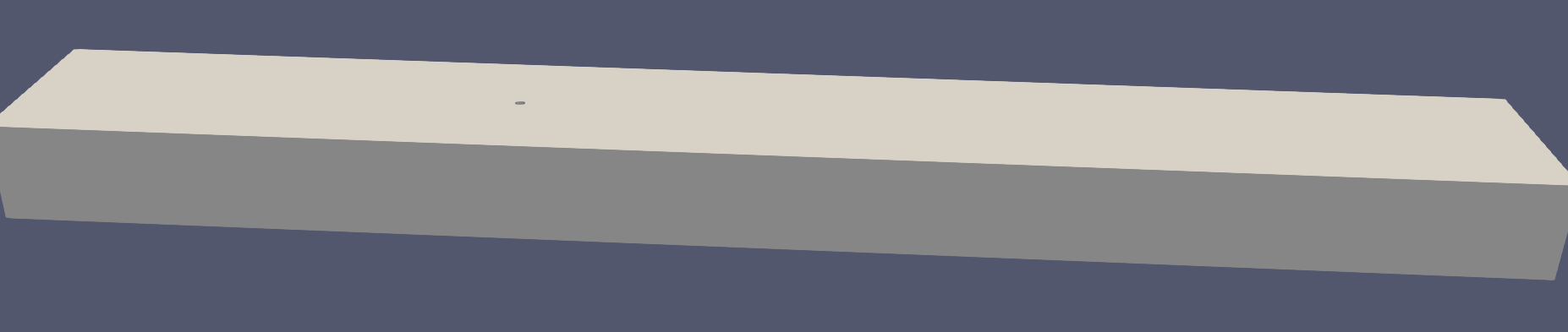

    各位老师们,我使用driftFluxFoam模拟一个类似三维圆柱绕流的模型,模型内部场设置100mg/L的泥沙浓度。模型示意图、网格和边界条件设置如下图

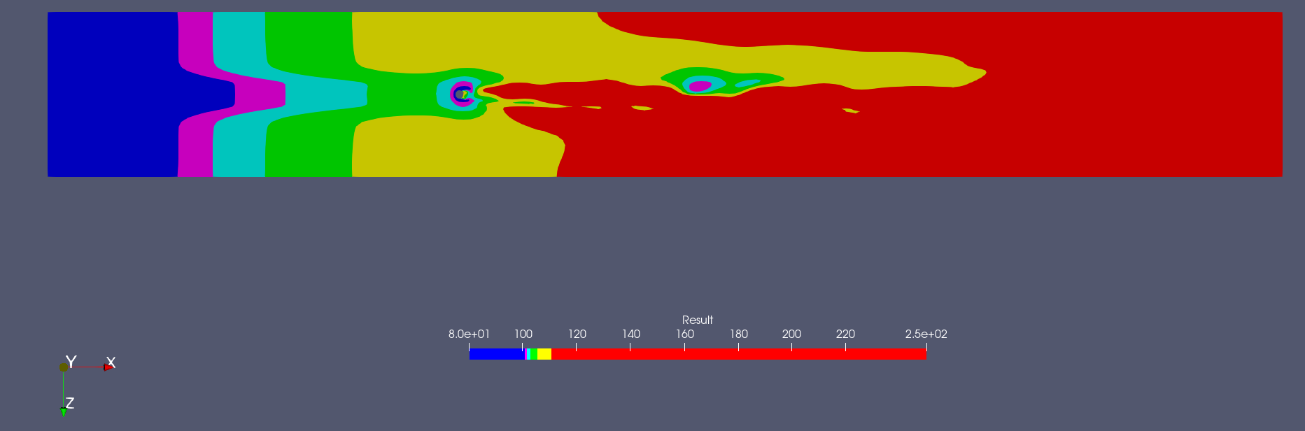

    我的问题在,模拟结束后,我发现横切面的浓度分布不大合理,应该不会有这么突兀的角。调过网格,好像不是网格的问题,我比较困惑。下图是我模拟结果的横切面图。红圈处,我觉得很不合理。请各位老师帮忙看看是哪儿的问题屏幕截图 2024-10-17 190255.png

    @吴建民 在 使用driftFluxFoam求解出的浓度场不合理 中说:
    补充一下,我的u文件的进口处,用codeFixedValue设置了一个对数型的流速分布
    alpha.sludge在底部和圆柱设置的是zeroGradient。不是noslip
    是不是你显示的问题?我看你颜色条不是连续的

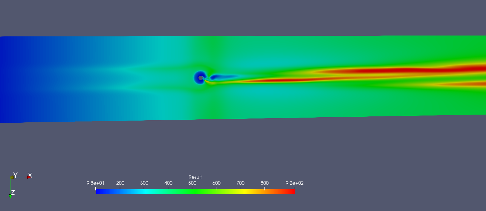

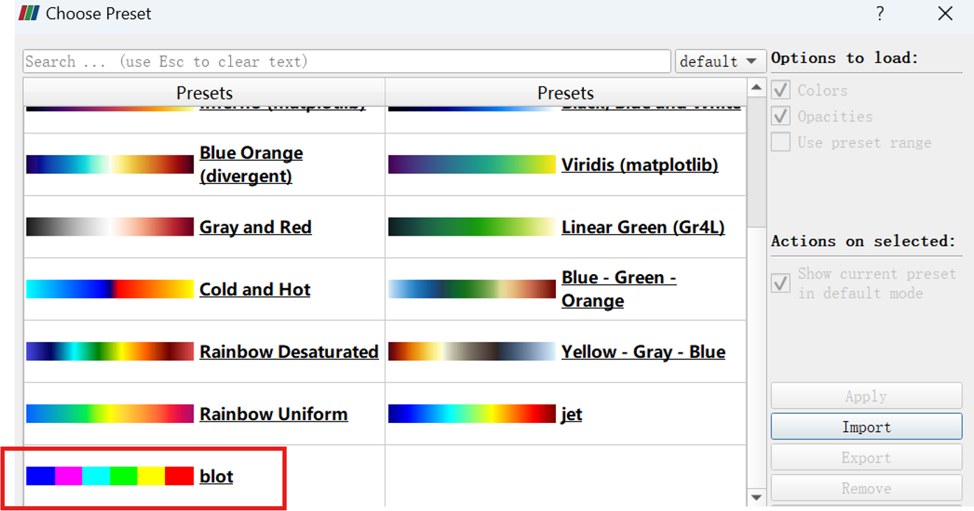

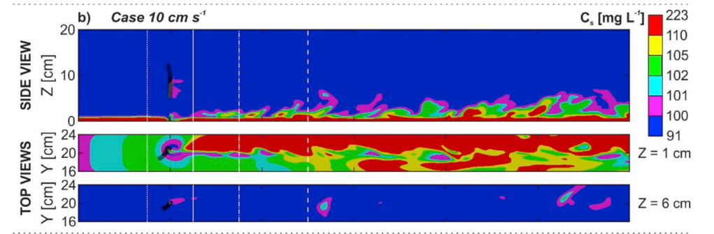

    把你的结果换成默认的看看什么样

    @李东岳 在 使用driftFluxFoam求解出的浓度场不合理 中说:
    把你的结果换成默认的看看什么样
    换成这个之后显示这样,根据还是有点突兀
    你这个看起来像是网格导致的。非正交修正怎么设置的

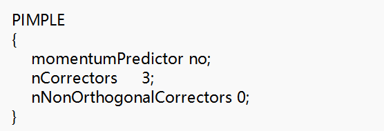

    非正交修正怎么设置的
    李老师您好,我对这些不是很懂,用的是TANK3D案例默认的设置。
    1. 你要不然重新画一下网格,不要有大的突变
    2. 要不nNonOrthogo那个变成1
    我更倾向第一种方法
    吴 1 条回复 最后回复

    按照李老师的建议,分别修改了网格和nNonOrthogo。修改网格之后得到的后处理图合理一些了,修改nNonOrthogo好像影响不大。下图为修改网格之后的浓度分布图
    只有一个图。那就修网格吧。
