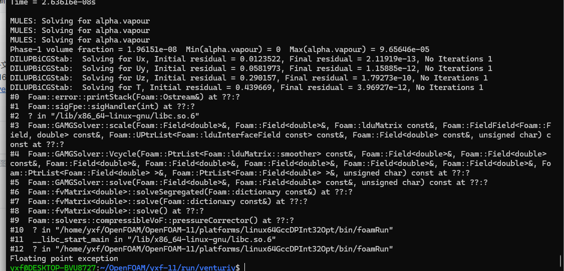

    各位老师好,我想使用of模拟一个文丘里管道中的空化内容,入口采用速度入口,出口连接大气压,现在运行就会浮点数溢出![a60347f4-aec6-4350-aa6a-9168dab2e20f-image.png](/assets/uploads/files/1729231571897-a60347f4-aec6-4350-aa6a-9168dab2e20f-image.pnventuriy.zip g)

    什么求解器,自己写的求解器吗,会不会是求解器问题??或者你再检查下边界条件

    @youhaoyu 我是使用compressibleVoF中的throttle算例更改了模型和边界条件
