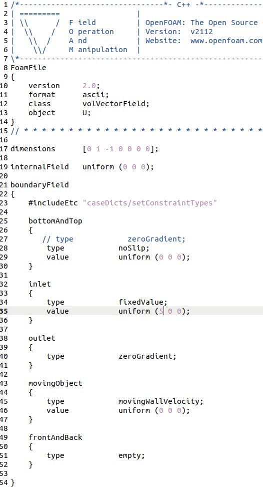

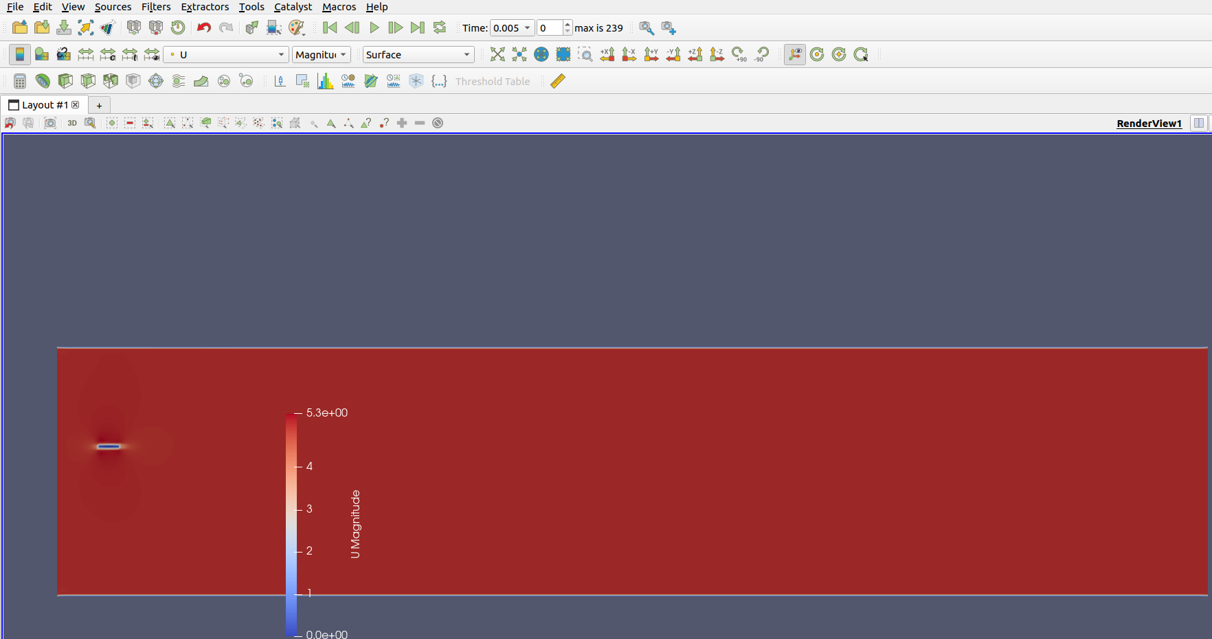

    U速度.png U速度1.png 图1是pareview的速度,图2是0文件夹下设置的U,按理说初始速度场内部的速度应该为0,风吹进来后才慢慢有速度,但实际情况不一致,请问各位大佬,有遇到过类似情况吗?

    进口速度5,最大值5.3,没啥不合理的啊

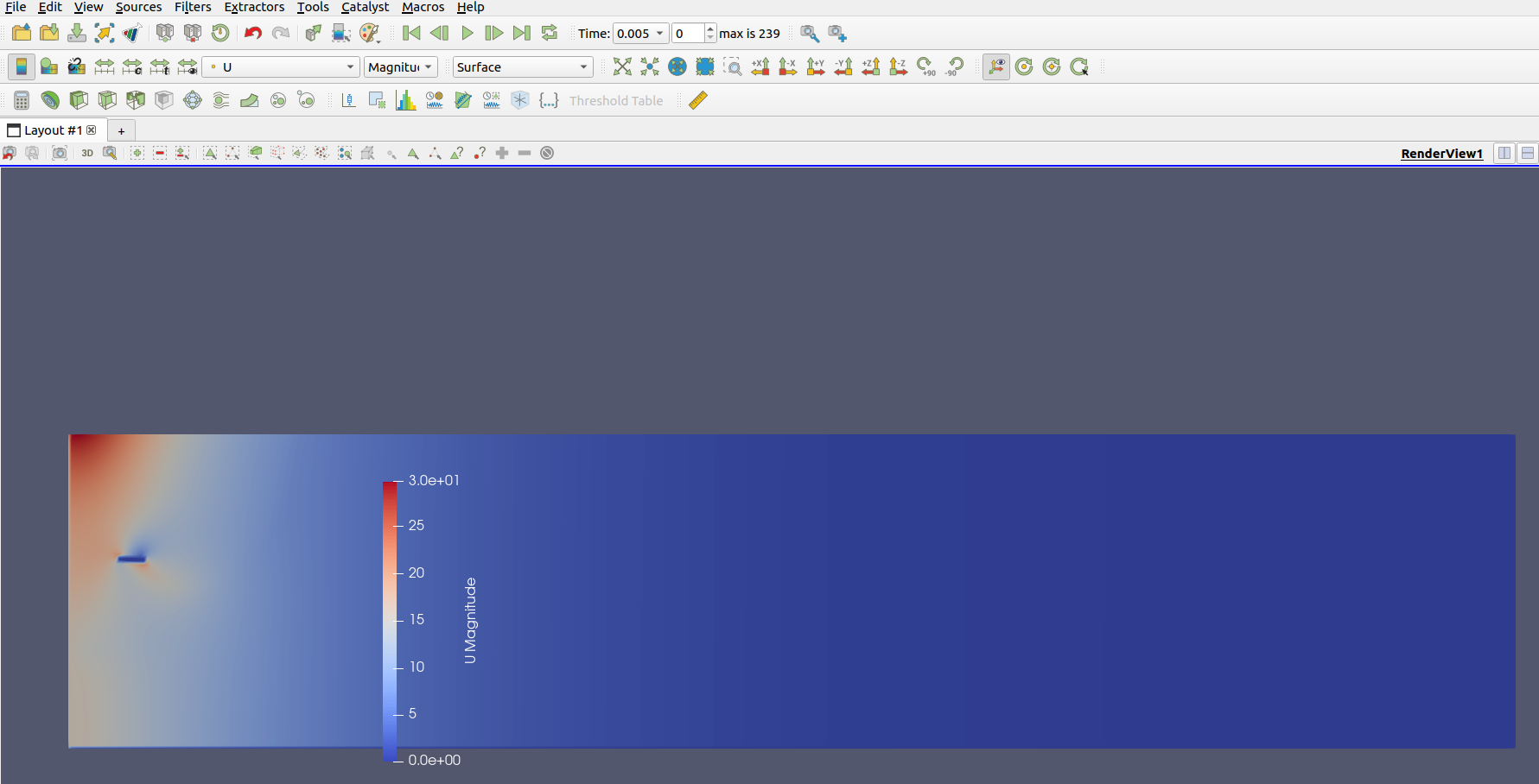

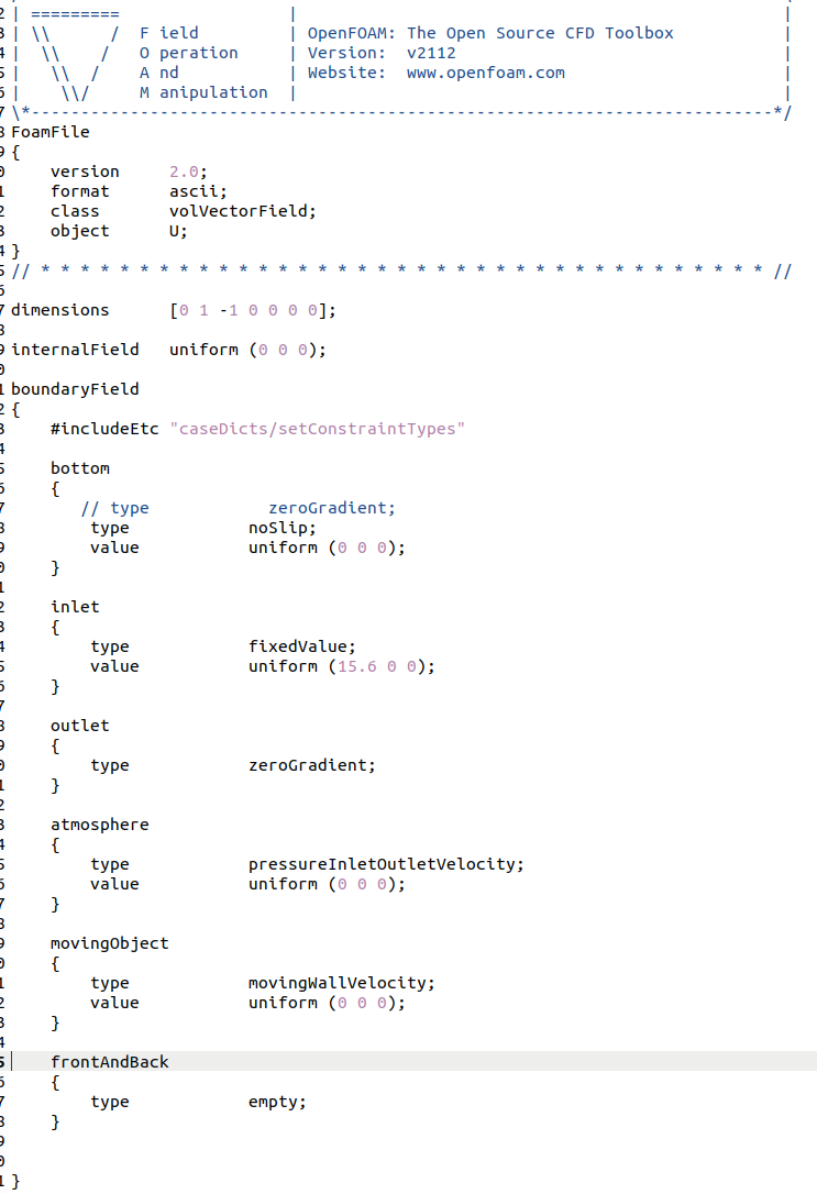

    @李东岳 图1.png 图2.png 正常来说应该是这样吧,刚开始大部分计算域速度应该都为0。这是用的overInterDyMFoam,我有疑问的那个是overPimpleDyMFoam,不会是求解器的问题吧。。。
    你看paraview。上面时间已经是0.005了

    @bestucan 计算域尺寸4.6m,风速5m/s, 按理说0.005整个速度场也达不到全部这个速度呀。正常的是overInterDyMFoam,有问题的是overPimpleDyMFoam,有无可能是求解器的问题?

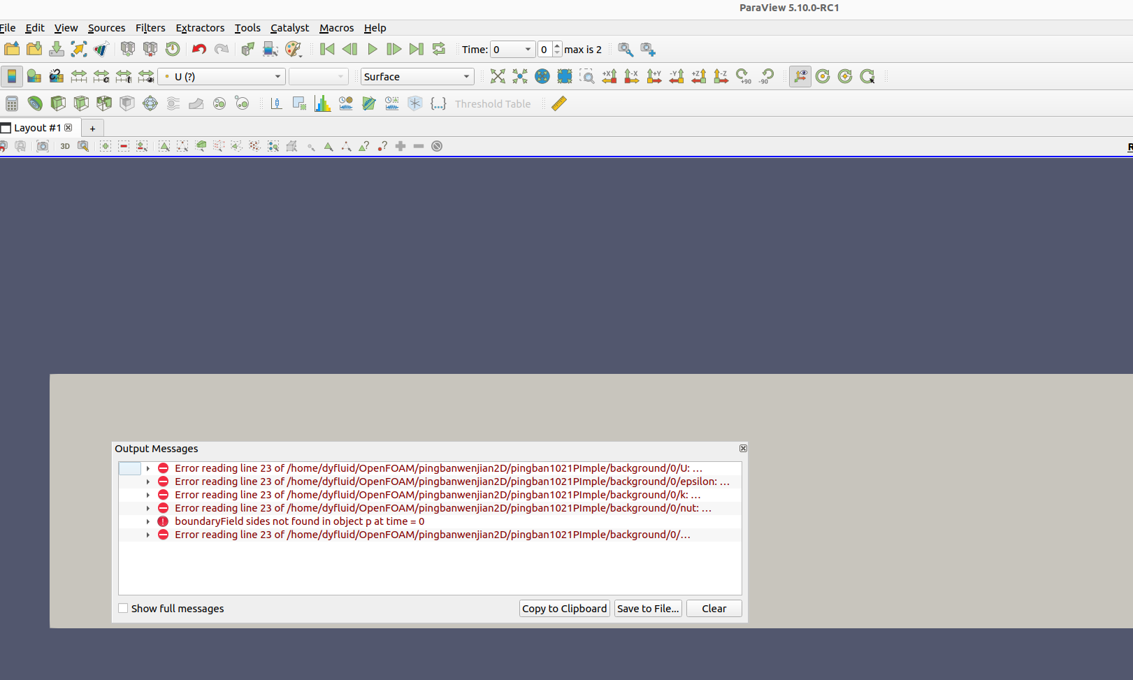

    @z597288 还真不一定,把paraview里的跳0(skip 0)关掉试试看0时刻的;至于你说全流域的速度,不可压缩流满足守恒性要求的话,确实第一个时间步速度可能会出现这种情况。

    @tidedrinker 0时间报错.png ,那这么说是这个求解器的问题吗,我用overInterDyMFoam没有这种情况

    @z597288 你好,我觉得你的这个问题是很正常的。以下是我的一些个人理解。
    首先你的流域是充满了流体的,满足质量守恒,你进来多少流体就应该出去多少,你0时刻流域速度为0,其余时刻流域的速度是不可能为0的。至于你说的那个慢慢有流速,我承认流场是在逐步发育的,你可以监测流场,等流场稳定以后再提取数据就行了。
    第二,你的流域内部是有障碍物的,障碍物的存在会导致流体加减速,同时会产生y方向的速度,你的那个云图上面显示的是速度的大小,并不是你水平方向的流速,你设置成只查看x方向的流速,应该是在5左右的,都没有什么问题。
