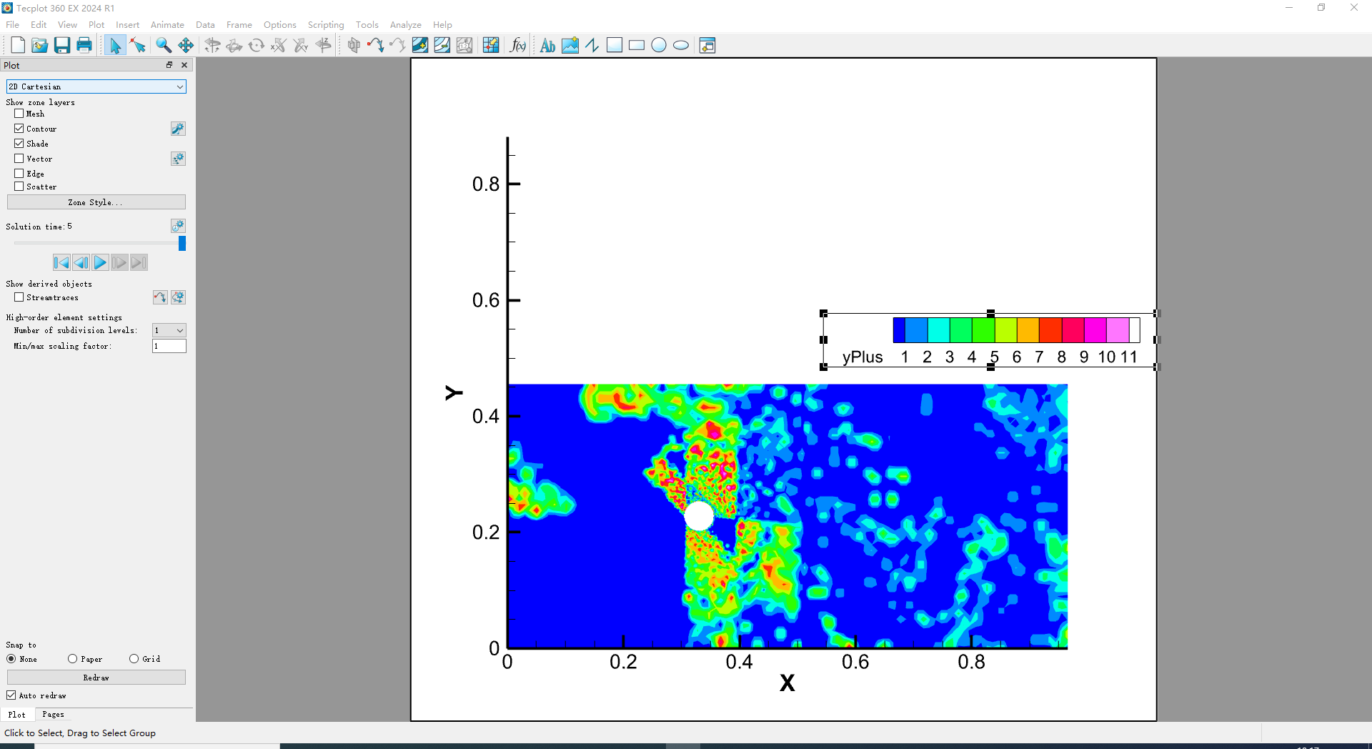

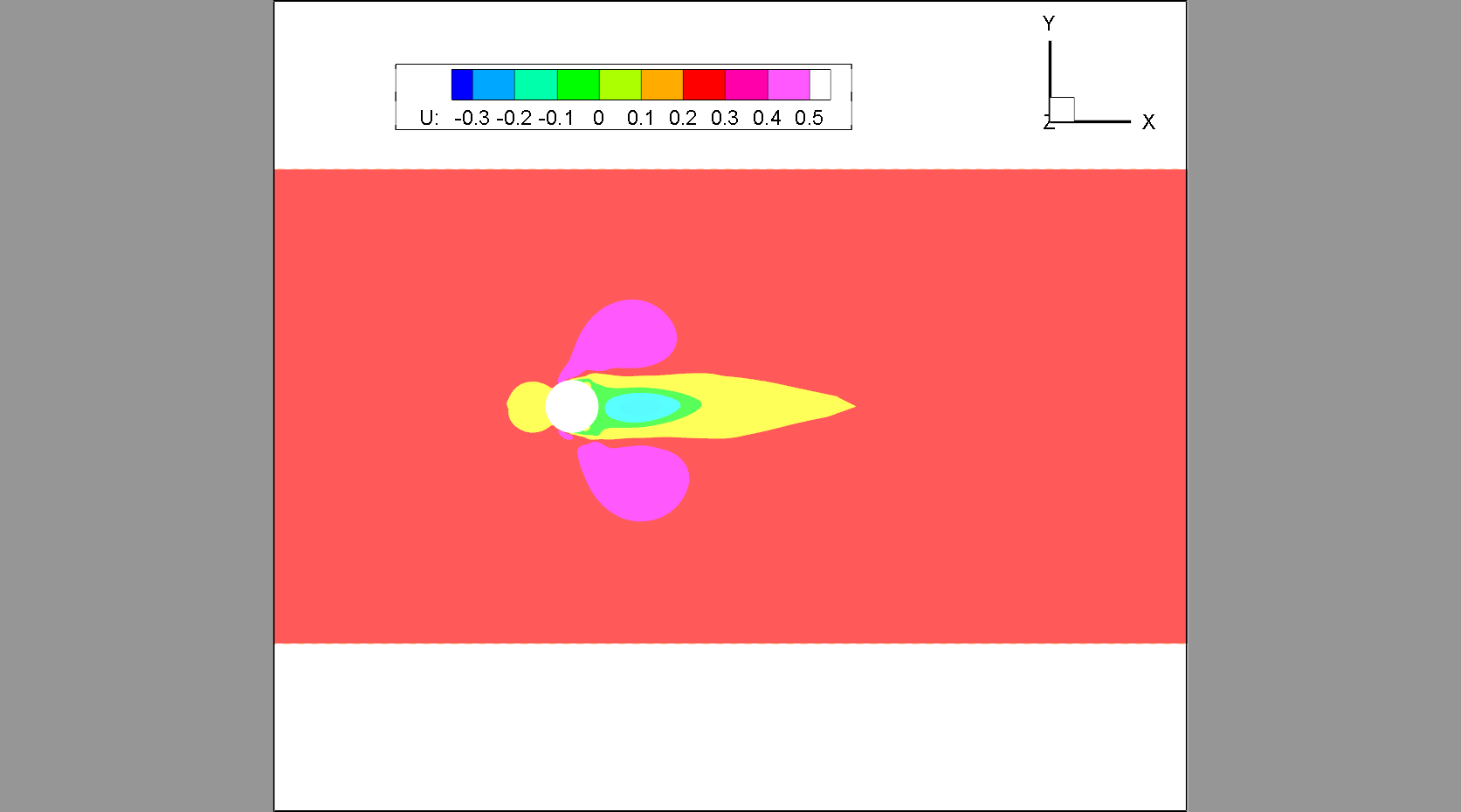

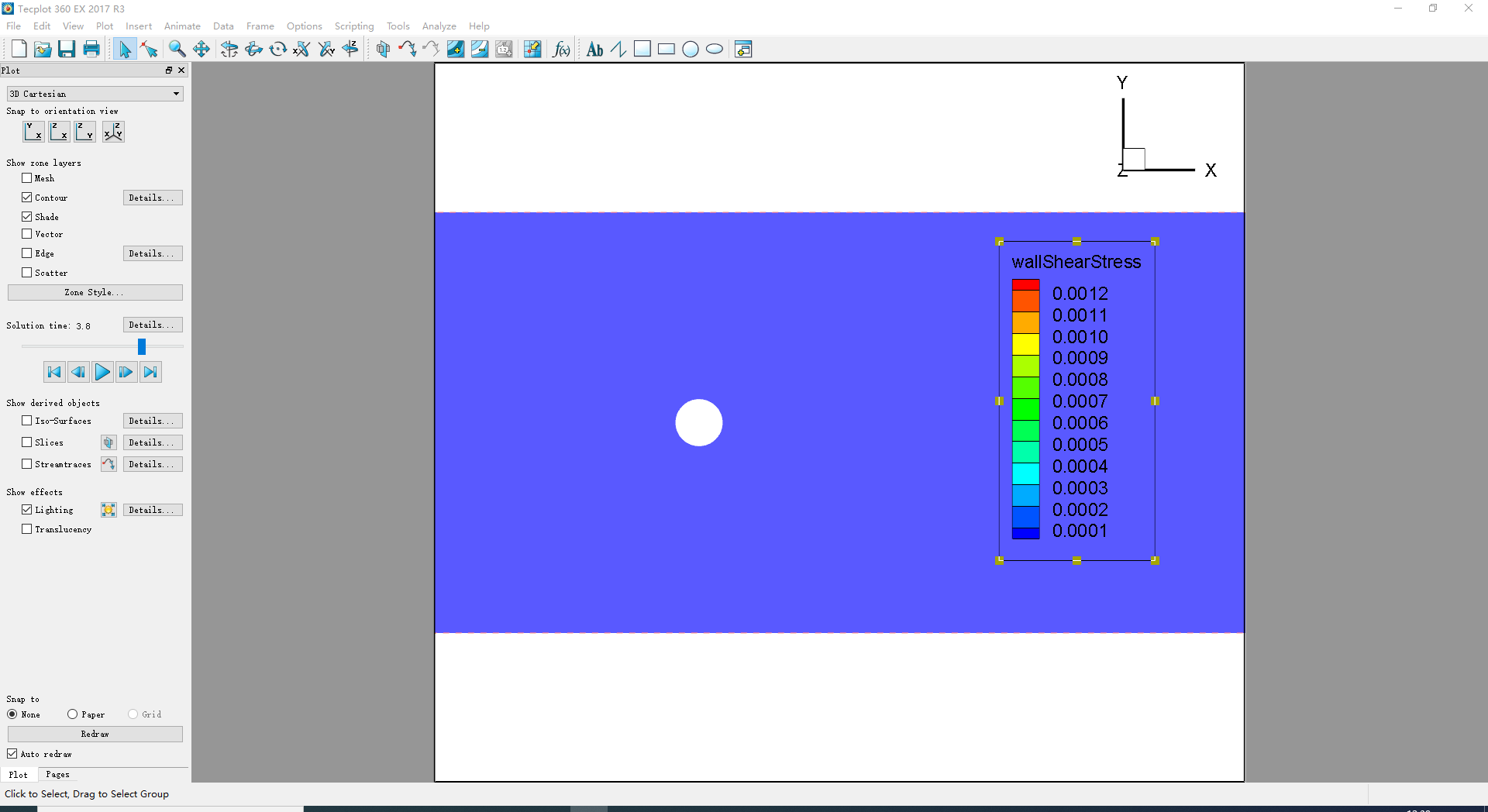

    chon01
    为什么速度U啥的是正常的
    到了其他的,比如yplus,wallshearstress啥的不正常了呢
    chon01
    求老师解答
    yplus, shearStress这种都是在面上的量。你是2D算例吧?你显示的量没有意义。这些量只在圆柱上有。
    http://dyfluid.com/index.html

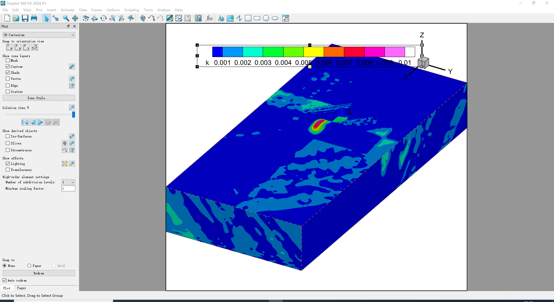

    chon01
    @李东岳 东岳老师,那我K,omega这些也不对,是同样的原因嘛:我的设置是顶面(front)为empty,地面back为wall;
    你看看你paraview有没有问题。如果paraview没问题,tecplot有问题,那可能是bug

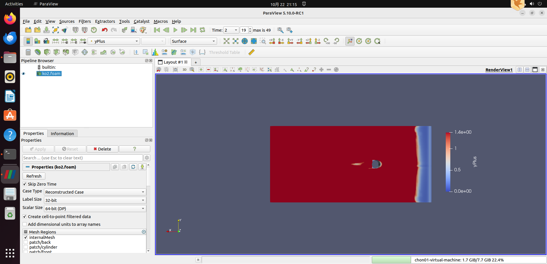

    chon01
    @李东岳 好的,谢谢东岳老师,我的paraview显示没有问题,原来是bug

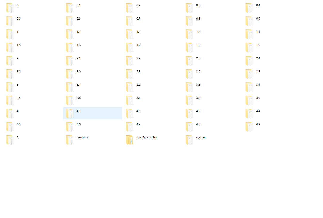

    有没有一种可能就是tecplot在读取算例文件夹时,需要把并行计算导致的processor*文件夹全部删掉才能正确读取?
    博士在读,欢迎探讨,共同进步!
    C 2 条回复 最后回复
    chon01
    在 中回复了 Amadeus 最后由 编辑
    @Amadeus 好,我试试

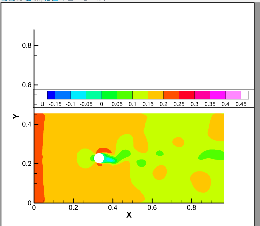

    chon01
    @Amadeus 佬按照您的建议我做了下面的尝试导入tecplot360(2017)
    发现也是同样问题:u,p正常,y+,wallshearstress不正常

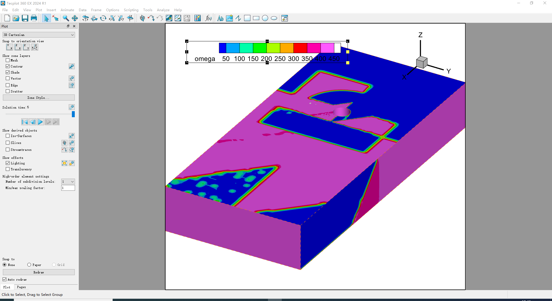

    bit_hypersonic
    我也遇见了类似的情况:
    1、tecplot打开多个时刻文件卡死(10个时刻, 只有400Mb),paraview打开多个时刻正常显示
    2、与1同样的结果文件,tecplot打开单一时刻,乱码;paraview也乱码
    如下图所示:
    chon01
    在 中回复了 bit_hypersonic 最后由 编辑
    @bit_hypersonic 是的 还没能解决,目前看tec2017兼容性最好
    B 1 条回复 最后回复
  • B 离线
    B 离线
    bit_hypersonic
    在 中回复了 chon01 最后由 编辑
    @chon01 我刚找到我的问题所在
    我之前都是自适应网格,所以最后并行重组的时候要reconstructParAll,也就是重组网格在重组流场
    这次没开自适应,我忘记改脚本命令了,仍然是reconstructParAll,会导致bug
    如果计算过程中网格没有变化,重组网格命令会导致网格编号发生改变........
