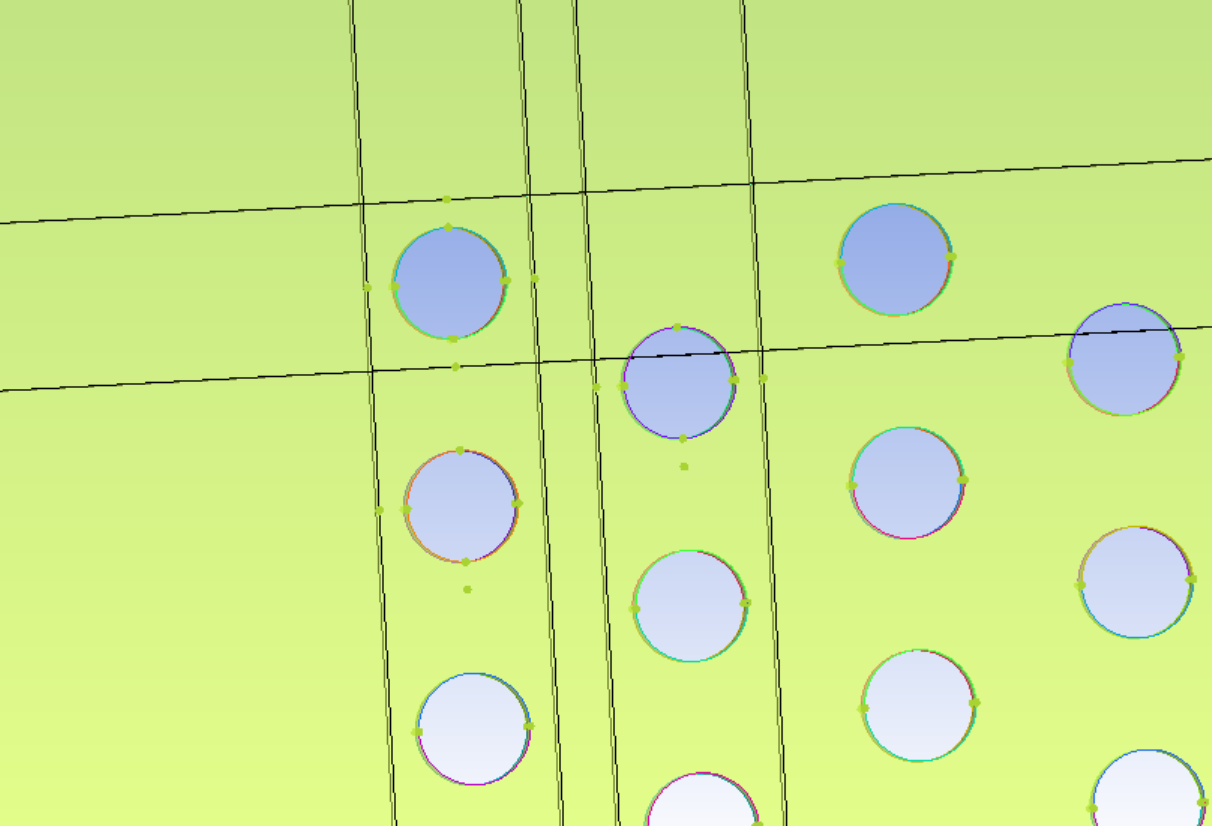

    请问这种情况,当圆柱排布更加紧密时,网格该如何绘制,我卡在分块的时候,不知道如何处理,如下图时,请各位老师给点思路

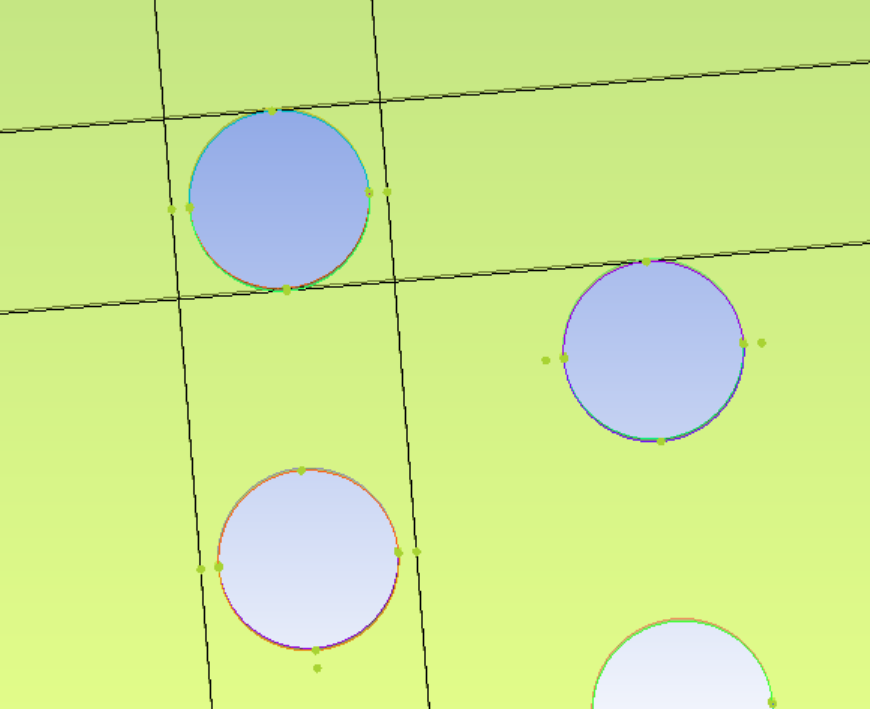

    @李东岳 没有几千个。我计划有4种工况,相邻圆柱圆心间隔分别是12cm 8cm 6cm 4cm四种。到间隔为4cm的时候,按照前三种网格分块的方法,就无法分了。如下图。屏幕截图 2024-10-23 182705.png
    block贴的更密一点就好了,如果圆更密的话,都不需要o了

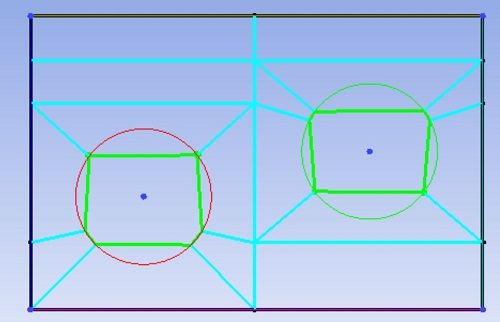

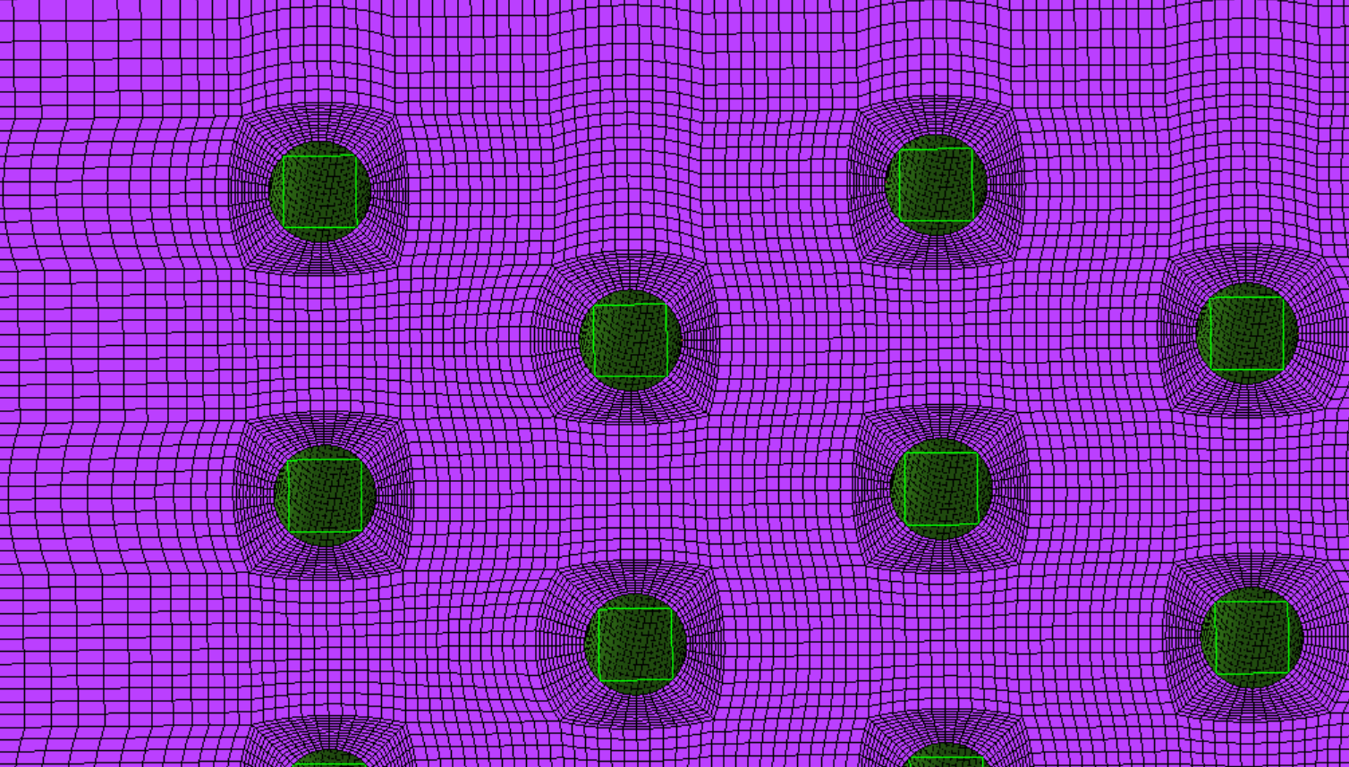

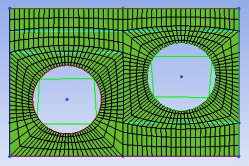

    如上图,你看看。
    也有源文件
    new.blk
    new.tin
