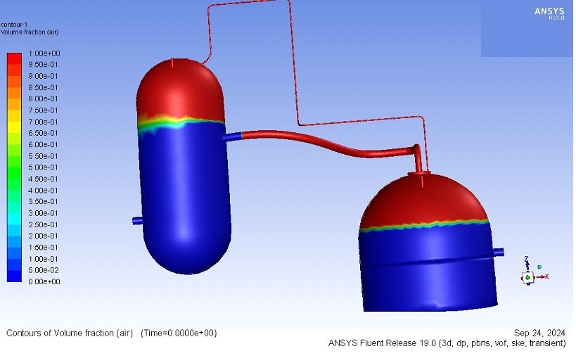

    简要描述:在计算两个容器中间的连通管内进行气液两相的重力流时,一开始设定的相同的压力0.0Pa表压,计算开始后,出现两个容器,和联通管上较大的压力差变化,导致两相流动不能顺利进行,不明白计算的压力变化从哪里来的,请各位大神指教:140: :140: :140: :140:
    网格无关性基本验证了,网格划分加密5倍后,问题仍然存在。:143: :143:
    以下是两个详细的记录文件,问题描述不清楚的,可以下载看看:laile:

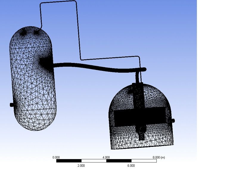

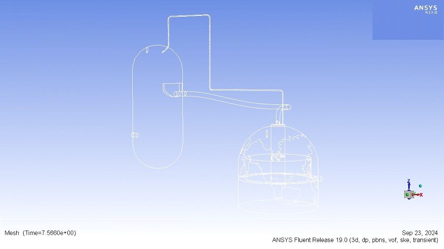

    以下图片为设备的基本结构和内部结构的简图(忽略其中的不规格锯齿线,软件生成的,非结构线)
    网格划分基本按照软件默认进行,四面积,未处理边界层,只在连通管等小直径区域进行了适当的加密处理,总体网格数量在161万左右,详细内容见软件生成的网格报告。

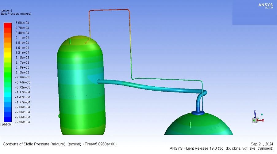

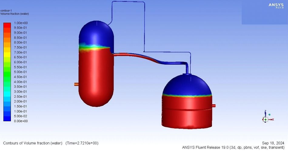

    计算中发现的问题:
    计算开始的0.005s内,每0.001s,20步迭代计算后未收敛,设定的两个气体出口存在气相回流,猜测的引发原因是两台设备内出现的低压,压力严重偏离初始设定的 0.000 pascal,设备内部出现负压的原因未知。之前尝试调整出口的边界条件,包括自由流,压力出口等,均出现以上问题。在后续计算的过程中,甚至出现了连通管内液体逆向回流的问题。
    以下为初始阶段的几张软件截图
    以下附图中为计算过程中截取的状态画面,便于开展过程状态的分析
    运行结果1.jpg ![运行结果2.jpg]

    插入的表情看不了,第一次发帖,好尴尬
    这次运行结果的截图,上面的显示不了了
