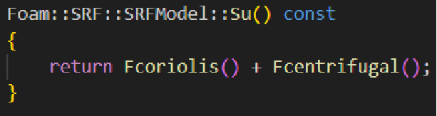

    各位大佬,最近在看SRFsimpleFoam源码,想改求解器,源码中UrelEqn.H中动量预测方程多了SRF->Su()与fvOptions(Urel)这两项,找了半天也没找到相关说明,求解答。
        tmp<fvVectorMatrix> tUrelEqn
            fvm::div(phi, Urel)
          + turbulence->divDevReff(Urel)
          + SRF->Su()
            fvOptions(Urel)
        fvVectorMatrix& UrelEqn = tUrelEqn.ref();
    另外,SRF求解器是求解相对坐标系下NS方程,那方程不应该长这样
    感觉在UrelEqn.H等源代码中没体现出来呀??

    SRF->Su()是和坐标系相关的源项,就是你公式的最后两项,fvOptions(Urel)是自定义的源项。
    谢谢,昨天研究了一下已经找到了
