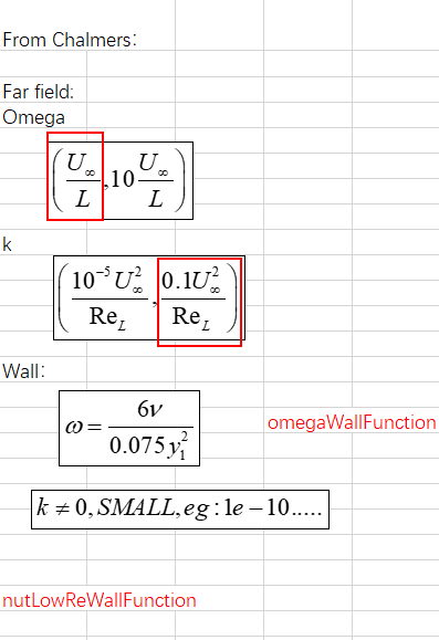

    @cresendo 您好!我监测了y+,目前y+满足小于1的条件。
    以下是我查到的对于nut边界条件的设置。之前也将壁面nut设为0,但是我记忆中这样就无法使用yPlusRAS操作得到壁面y+了。
    nutLowReWallFunction seems to be only a placeholder for a fixedValue zero for nut, but holds some inherited information like yPlus calculation and coefficients/constants from nutWallFunction.

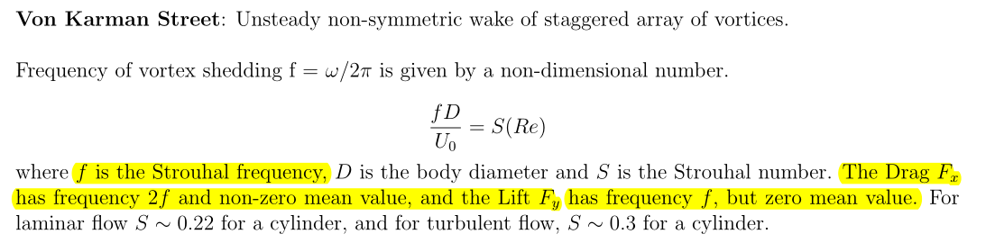

    @tidedrinker 您好!先回复关于St计算的事。如图所示。我这里面的f是升力的波动频率,如果是阻力的 波动频率为2f。

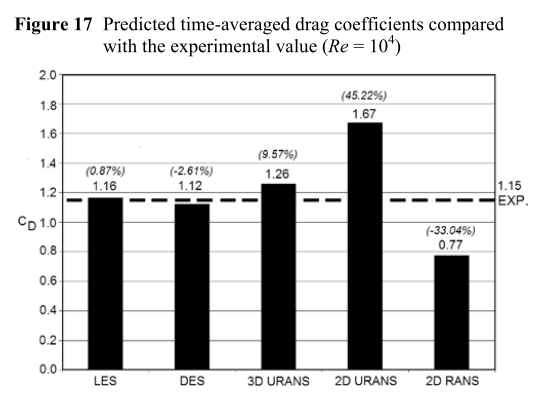

    其次,非常感谢您分享您的研究经历,我看到很多学者和论文提到了圆柱绕流高雷诺数的三维效应,高雷诺数下二维相较于三维就是有问题。我也是因为计算资源的事情一直执着二维计算。但结合您的经验来看,高雷诺数下的三维计算不可避免。
    Modelling turbulent flow past a circular cylinder by RANS, URANS, LES and DES

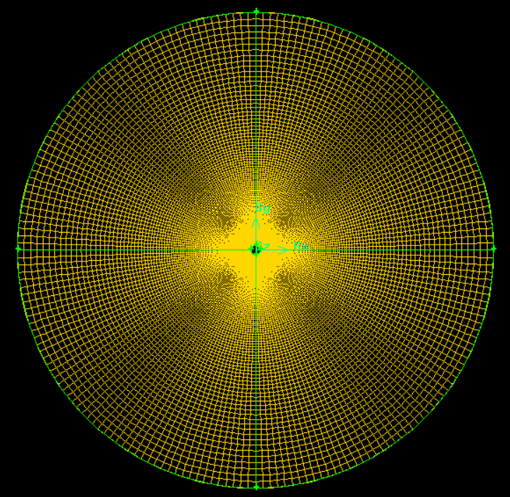

    @Gunther 三维效应这个东西,我模拟的时候在1e4到1e5的时候比较明显;1e5之后,进入临界区了二维模拟就可以提供还算可以的结果了,临界区的那个骤降-回升的趋势也大致可以做出来,虽然具体数值有差异;更小的1e3量级的我还没试过,不确定什么情况。
    我咨询过其他人,有人用StarCCM模拟二维圆柱绕流,1e4到5e4能得到大差不差的阻力系数。我这无论如何都做不出来,各种求解参数,边界层参数都改过,最近的还差1/3,就很离谱。
    然后我就怀疑是网格类型的问题,用ICEM生成的,无论是矩形计算域还是圆形计算域,都不行;ICEM生成的非结构网格,过渡很僵硬,算起来会报错;如果减少中央O形区域的直径,会有强烈的不规则的振荡。我想试试二维的多面体网格和笛卡尔网格,但是Fluent Meshing、Ansys mesh和ICEM都不支持,可以用棱柱体,但操作起来很麻烦。后来发现StarCCM可以做三维转二维,我也确实实现了。但是,新的问题是,ccmToFoam不支持转二维网格,通过fluent进行中转也走不通,plt格式也好,cgns也好,对二维的支持都有问题。所以想问一下你,你的CCM网格是怎么转成OpenFOAM网格的?

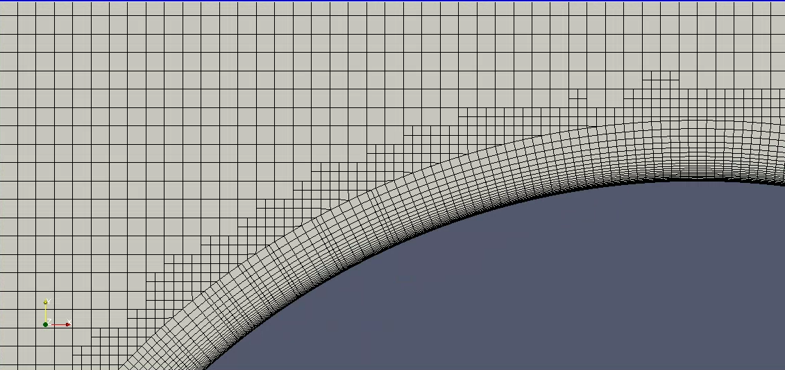

    @Gunther
    您好,想了解切割体网格是怎样绘制的(这个网格更接近snanpy出来的网格),定向网格里没有这个选项,是通过绘制二维网格后转换的吗。
    可以识别,多面体四面体都可以。paraview里关闭这个选项就可以正常显示了。

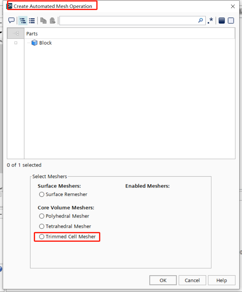

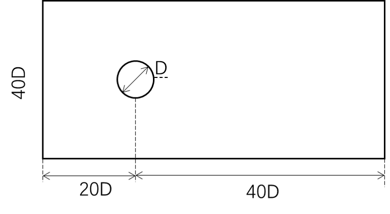

    在 中回复了 ice_flow 最后由 编辑
    @ice_flow 您好!在starccm中创建切割体网格如图所示。
