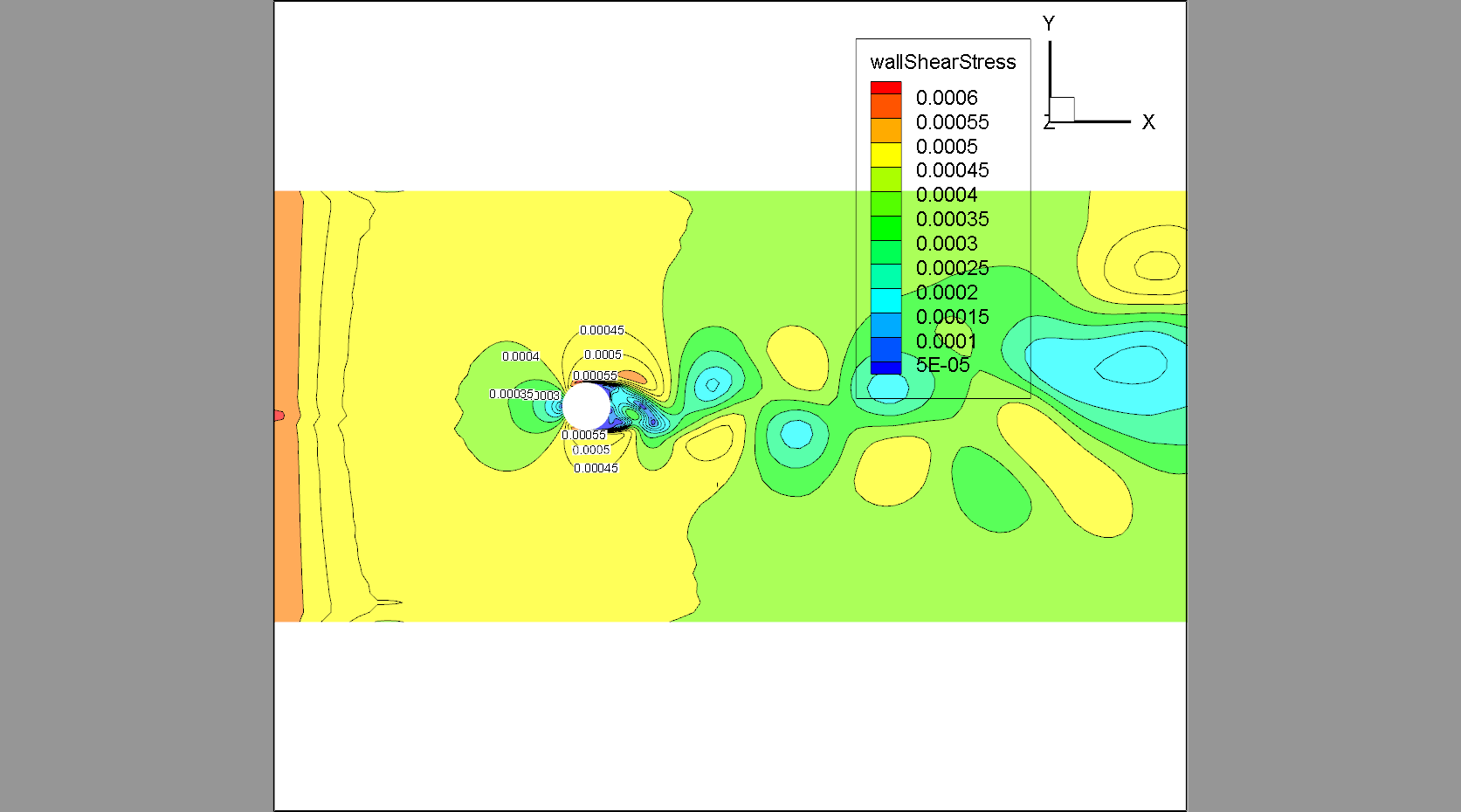

    各位前辈好,我最近在计算wallShearStres的时候发现我的计算结果和我老师实验得到的结果差了1000倍, 这是什么原因呢(一开始我以为是单位的问题,后来看了看网站之前的帖子,结合我在网上搜的结果来看,wallShearStress的单位是m2/s2,换算成pa也就是1m2/s2=1pa;这么看来好像不是这个问题,我一下子懵了),所以我想请教一下是我哪里设置出问题了还是哪里搞错,还请各位前辈帮忙解答一下,十分感谢!!!
    这是我的

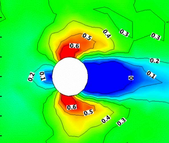

    这是老师的

    对于不可压缩湍流,of输出的wallShearStress还要乘以空气密度。另外是否可能实验的数据无量纲化处理了?找下类似的研究,别人的文献数量级是多少,判断哪个计算错了
