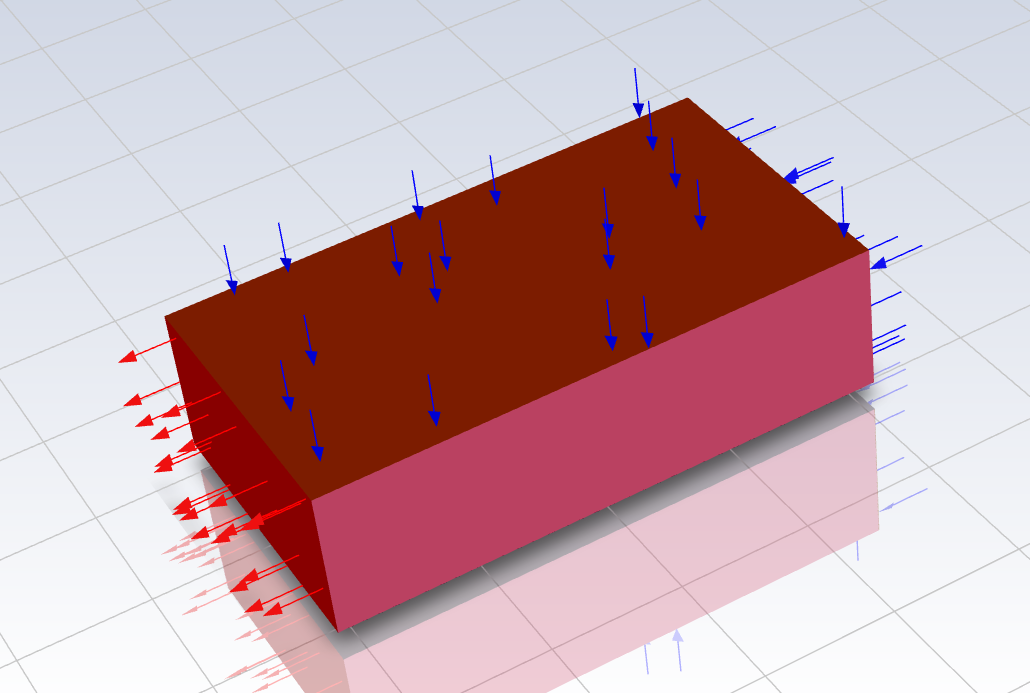

    我是模拟复杂山区风雪联合分布特性研究,右侧是速度入口(指数分布),左侧是压力出口(0压),两侧对称边界,top是质量流入口(只有雪相),这么设定合理吗?或者说有更合适的边界条件。

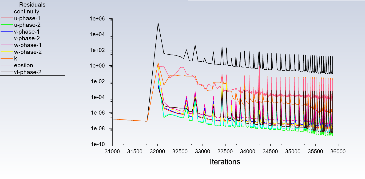

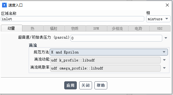

    按我这个边界设定有两个问题:
    1、连续性方程不收敛
