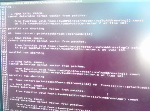

    @random_ran 你好,我想问一下,我运用scotch方法剖分了网格,并行运算时提示网格出现下述问题是咋回事:
    大概提示是找不到法向量,我对应到程序中是这个地方:
       103     if (mag(pn) < VSMALL)
       104     {
       105         FatalErrorInFunction
       106             << "Cannot determine normal vector from patches."
       107             << abort(FatalError);
       108     }
       109     else
       110     {
       111         pn /= mag(pn);
       112     }
       113
    大概意思就是分块的面积太小了,找不到法向量?
    用simple方法提示的错误不一样,大意几个地方网格的交界面有问题。
    可是不管哪个方法,我都检查了网格,checkMesh没问题,单核也可以计算。
    我怀疑是不是加密的关系,一般感觉加密的level到3就容易出问题,我这个就到了3,请问你遇到过类似的情况吗?

    @CFDngu
    你好,CFDngu:
    你这个问题我没有遇到过,decompose的时候没有遇到过报错的问题。可能是我的几何体比较简单的原因?
    建议你把:
    decomposeParDict 内容
    $ checkMesh 结果
    O.F. 版本
    贴出来,或许有碰到过类似问题的朋友能帮助到你。
    Yours in CFD,
    Ran
    CFDngu
    在 中回复了 random_ran 最后由 编辑
    @random_ran 多谢建议,不过确实都没有任何问题。。。
    等过一段我贴上来:)

    CFDngu
    在 中回复了 xpqiu 最后由 编辑
    @xpqiu 可是我的算例为什么renumber之后就结果就不对了呢?只有初始场是正确的,第二步开始就完全错了。和算例是2D的有关系吗?
    X 1 条回复 最后回复
  • X 离线
    X 离线
    xpqiu 超神
    在 中回复了 CFDngu 最后由 编辑
    @CFDngu 2D 也可以renumberMesh,具体是怎么不对,log贴上来看看。不太可能是renumberMesh 导致的,可能是其他原因。
    CFDngu
    在 中回复了 xpqiu 最后由 编辑
    好像真是有问题,最下面的。。。。
    facesets出问题了吗?
    X 1 条回复 最后回复
  • X 离线
    X 离线
    xpqiu 超神
    @CFDngu renumberMesh运行完以后应该重新提取一下faceSet
