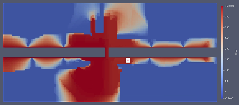

    这是并行计算0.02后的空气电势分布结果;

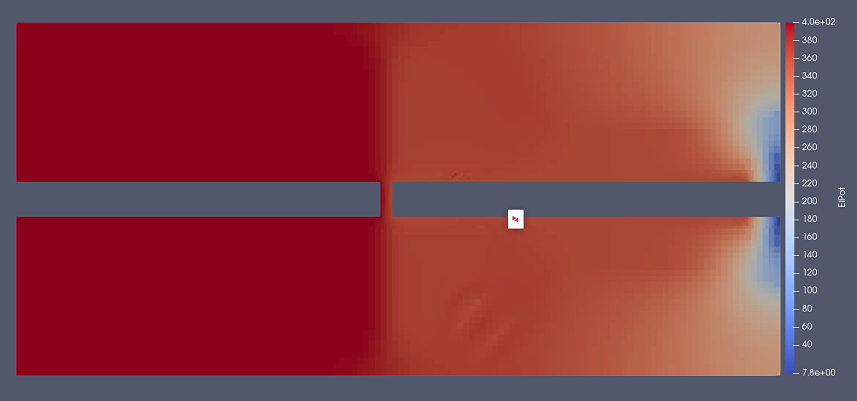

    这是串行计算0.02后电势分布结果;
    自己写的求解器么
  • G 离线
    G 离线
    gzs20
    是的,李老师
    这是并行计算文件,您方便了帮忙看一下问题出在哪里;

    自己写的求解器别人很难debug
    有可能是边界条件没处理好
