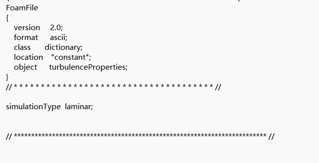

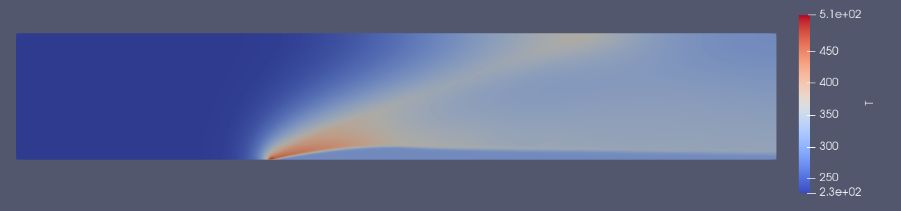

    目前在用 hybridCentralFoam 这个可压缩两相流求解器计算超声速平板液膜射流问题,正常来讲液膜会在超声速主流的剪切作用下发生波动直至破碎,形成液丝、液滴等,但是我算出来的液膜出流后十分平滑地覆盖在下表面上,几乎没有任何不稳定波动,下面是液相分数场和温度场。求助各位大佬,能否给予指点。
    另外,我看了下该求解器的湍流模型选的是laminar,难道是这个原因吗,要怎么改进呢
    laminar+nu=0,考虑的是没有粘性,即为超音速欧拉方程

    另外你这个网格比较糙,剪切力不够,你加密试试,

    @李东岳 感谢李老师建议,我试下网格加密。 另外您说的没有考虑粘性,也就是不会出现剪切吧,那如何将粘性考虑进去呢,但是我读这个求解器来源的文献里讲的是可以模拟可压缩两相粘性流体,DOI: 10.20944/preprints202205.0412.v1
    我看到phaseProperties文件里,液相的粘度是1e-6,比气相还要小,这点也很让我纳闷,还希望李老师能给些建议
    那就增加物理粘性就行。laminar+nu不等于0就是没有湍流粘度
    http://dyfluid.com/index.html

    李老师,我已经把phaseproperties里面的液相粘度增加到10-3量级了,还是没啥效果,需要把湍流模型从laminar改成k-epsilon或者别的吗?
    hybridCentralFoam是用vof来处理液相的么?

    主流速度较低的时候还是有液膜破碎分离的,上图是300m/s的工况,但是速度提高之后破碎现象就渐渐消失了,变得十分平滑
