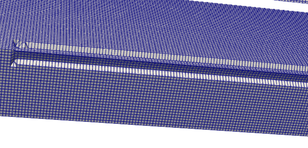

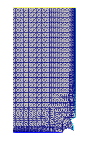

    如题,我在SHM生成两个面,这两个面互相垂直,边界层在角区生成的很烂,甚至几何都变形了
    边界层参数都计算过,没问题,我觉得问题出在了featureAngle这里,但是我无论调大调小都是这样?只要两个面的边界层一相交就变形了,单个生成一个面的边界层是可以的。
    附代码:
    addLayersControls
        layers
            "(ground|Inner)"
                nSurfaceLayers 20;
        relativeSizes       false;
        firstLayerThickness 1.2e-5;
        expansionRatio      1.1733;
        minThickness       0.001;//最小总层厚度
        featureAngle              360;
        maxFaceThicknessRatio     0.5;
        slipFeatureAngle          30;
        nLayerIter                50;//最大边界层迭代数
        nRelaxedIter              20;//最大松弛迭代次数
        nRelaxIter                5;
        nGrow                     0;
        nSmoothSurfaceNormals     1;
        nSmoothNormals            3;
        nSmoothThickness          10;

    确实是这样。snappyHexMesh的边界层不好加已经是老大难了。目前主力开发人员J不在.org那面,在.com那面。你要不要试试.com的openfoam。我也做不到调节一个参数就能搞定,如果网格少可以上传上来我试试,你也可可以调试一下网格参数那些。要不就是把stl尖角处理成圆角 :135:

    按照文档里的说法,有时换一下meshShrinker也许会有效果,感觉文档里那个例子和你的也有点像。
    addLayersControls
        meshShrinker    displacementMotionSolver;
        solver          displacementLaplacian;
        displacementLaplacianCoeffs
            diffusivity     quadratic inverseDistance 1(wall);
    相应的还需要调整下fvSolution和fvScheme,具体文档里都有。
    话说新版文档虽然变好看了,但图居然是糊的,可能还需要参考下旧版文档。
    另外这里也请教下各位老师,按我的理解snappyHexMesh做完snap之后,在layer这步应该是从几何表面出发,向外挤出来一块空间把边界层塞进去。怎么在楼主的这个例子中反而是向内把几何都挤变形了
