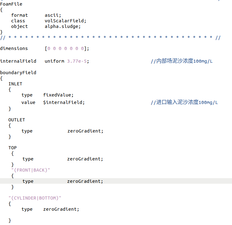

    (1)0文件下alpha.sludge中的浓度是不是按照(α=分散相质量浓度/分散相干密度)计算?比如悬移质的质量浓度是100mg/L,干密度的2650kg/m³,经过计算得到α=3.77e-5。这个数值会不会有问题,根据太小了,我看的相关文献一般都是10的-2或者-3数量级。屏幕截图 2024-11-11 161651.png

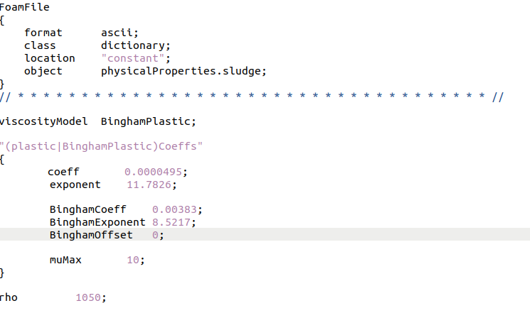

    (2)关于constant文件下的physicalProperties.sludge中,我设置了宾汉流变体,其中有一个密度相rho。这个密度是水沙混合流的真实密度吗?还是说只是一个有效密度?另外,这个密度和我(1)问中的体积浓度α之间有什么联系吗?屏幕截图 2024-11-11 161732.png

    密度是纯泥沙的密度

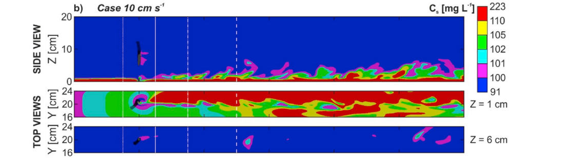

    计算结果中的浓度alpha.sludge和论文的相近
    数据图

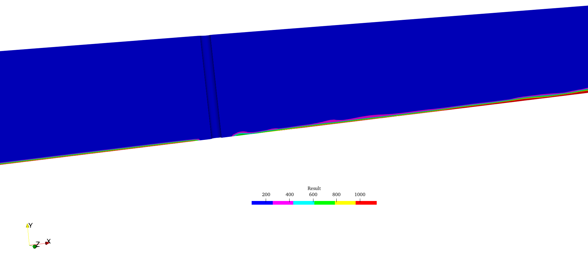

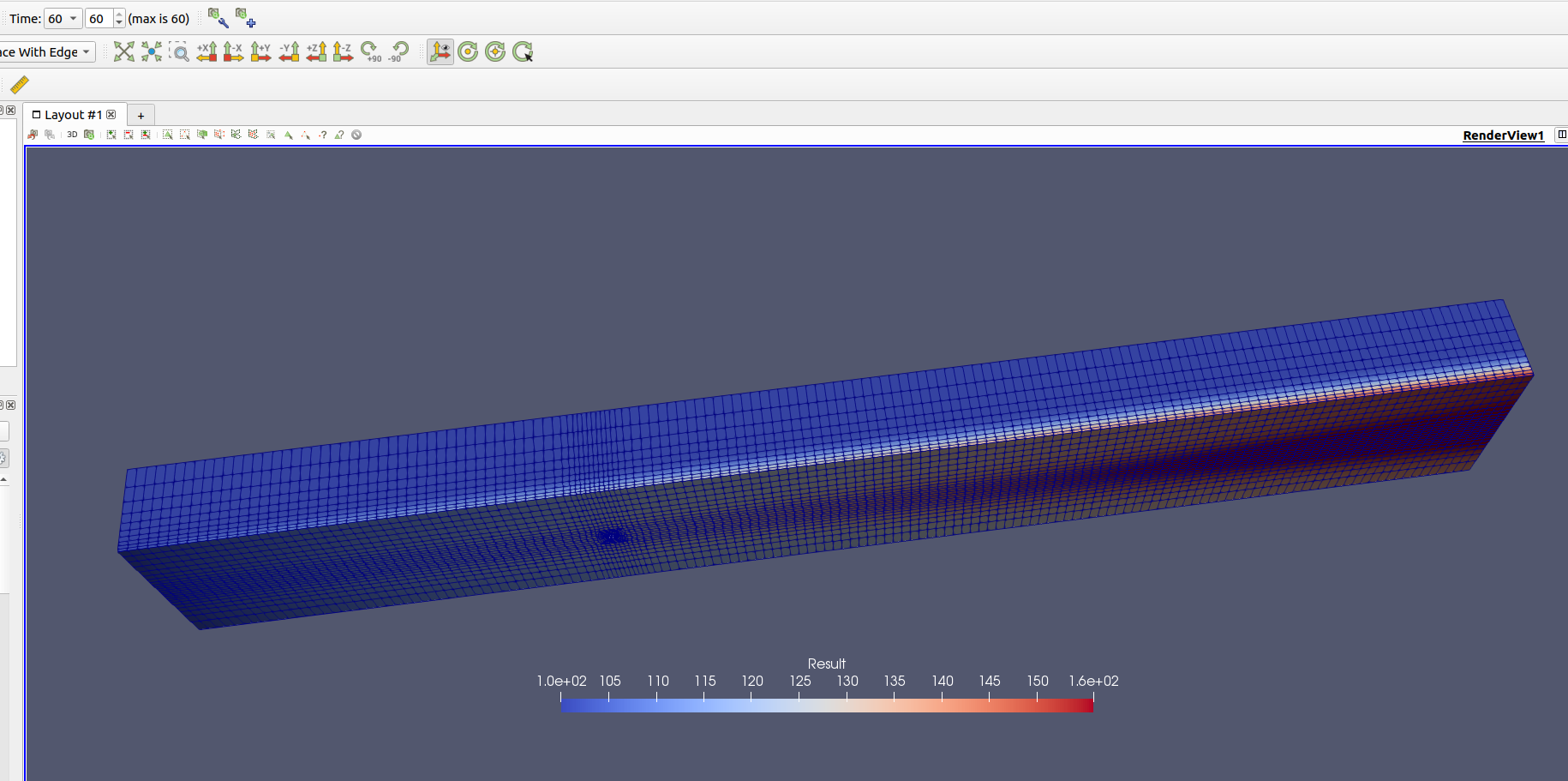

    @李东岳 我还没有做数据监控,就分析了一下云图,差异太大了。论文跑了52秒,浓度在70-300。我的模拟跑了20秒,结果基本都是上千屏幕截图 2024-11-20 145350.png
    吴 1 条回复 最后回复

    网格数量太多
    不知道你网格多少,如果用欧拉方法处理离散相,网格太密理论上具有挑战性
