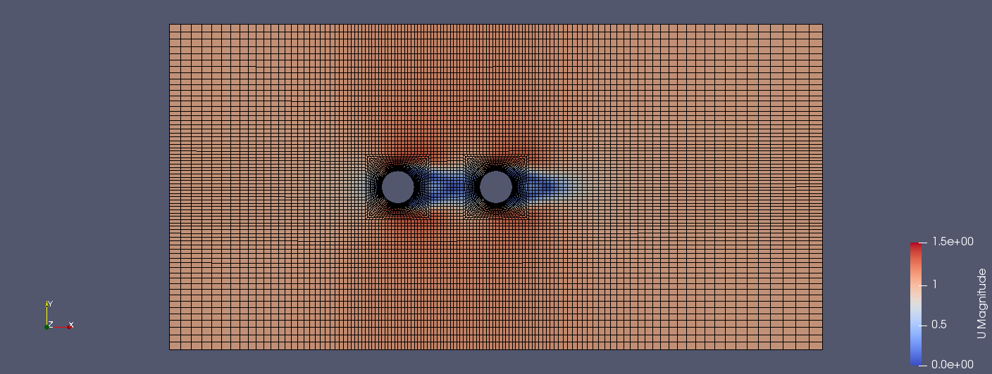

    Gunther
    如图所示,第一个时间步网格会出现些许运动,之后就停止了。
    我以为我那个虚拟机的有bug。
    看起来这个是foam-extend的bug。源代码的bug了。
