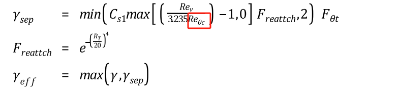

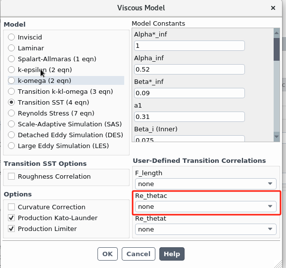

    1、图中是fluent2019R1版本,湍流模型选择为transition SST k-w模型,保持默认参数,Re_thetac,Re_thetat,F_length等参数取值均为none;
    2、但是在fluent理论手册中转捩模型与SST模型耦合明确要用到Re_thetac这个参数,如果保持默认none,那么这个参数是有个默认值吗?还是有其他的处理方法。
    恳请各位前辈指点,十分感谢。
