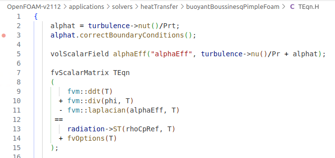

    A 离线
    Afr1yne
    在 中回复了 yjc95 最后由 编辑
    #77
    @yjc95 我也是新手试着回答一下,如果有错误请大佬们纠正下
    建议你去读下源代码 你的问题都在里面
    1.internalField是初始场 type就是个壁面函数 你可以查下源代码看看公式
    2.是把rhok赋值给rho value是针对type的跟rho无关f1bba80d-b3e9-4de3-b34e-9c1dfea48ba9-image.png
    3.层流alphaEff = nu/Pr
    Y 1 条回复 最后回复
