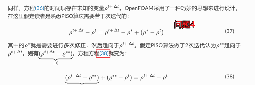

    问题4
    这里应该是(37)吧?

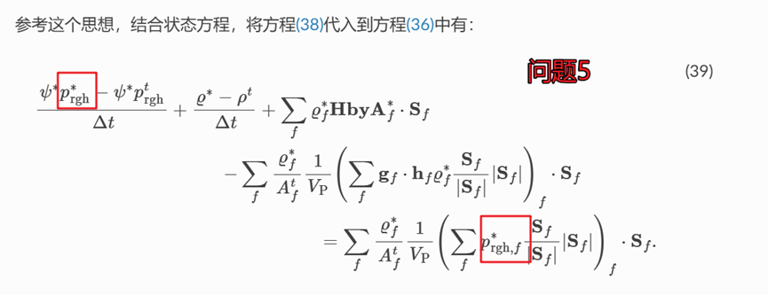

    问题5
    红框这俩符号应该是一个物理量吧?

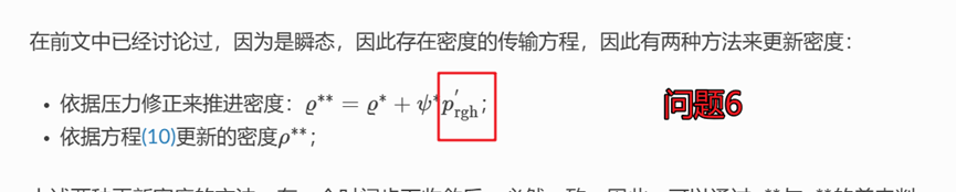

    问题6
    红框部分应该是$p_{rgh}^{\ast}$吧?

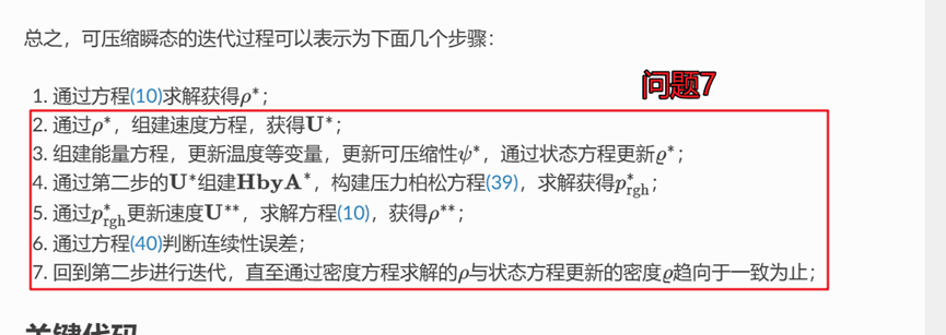

    问题7
    2->3->4->5->6->7->2应该就是一个时间步内的PISO循环吧?

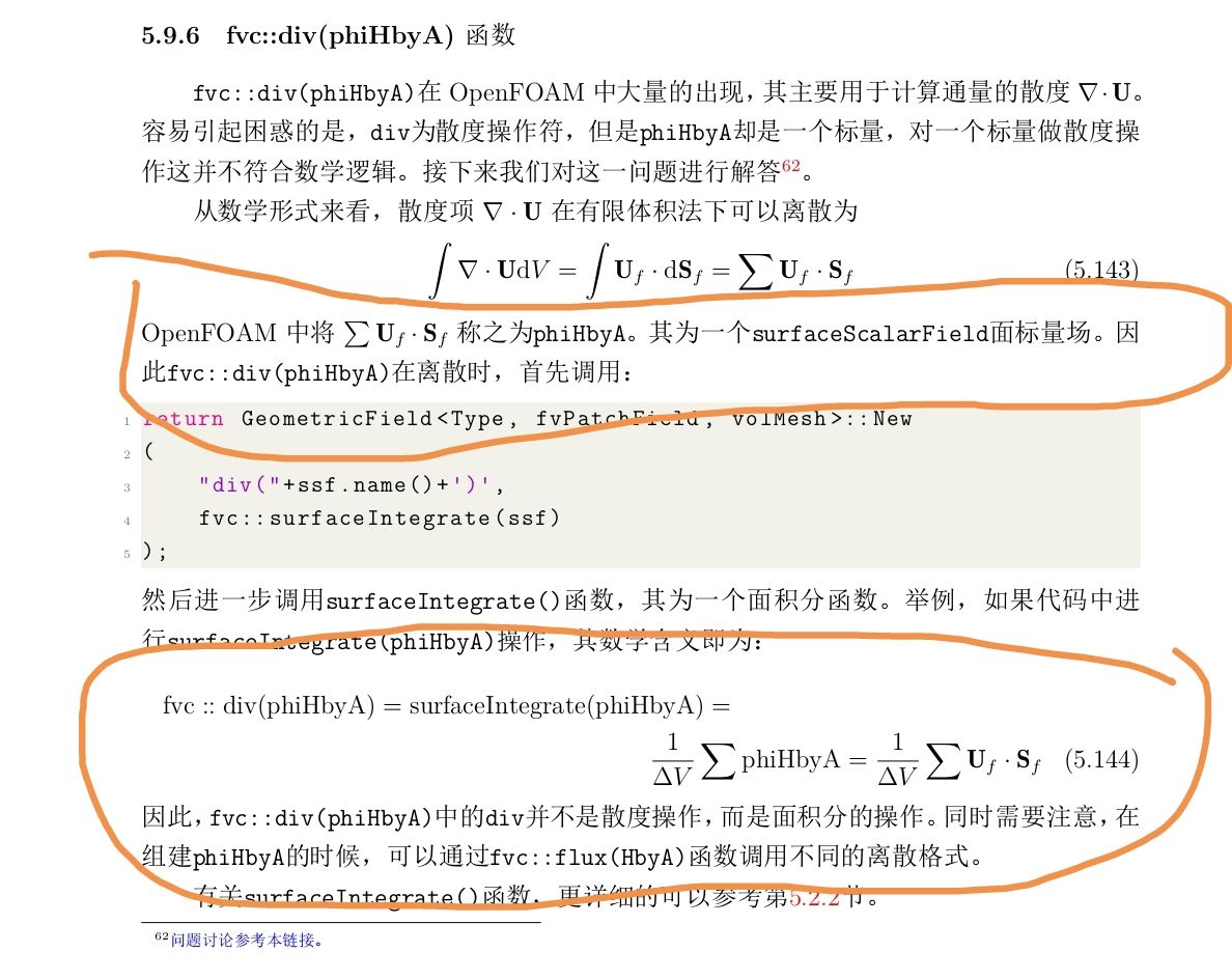

    问题9
    您在笔记中提到的phiHbyA=$ \sum U_{f} \cdot S_{f}$,我总觉得这里不对,我觉得应该是phiHbyA=$\sum HbyA_{f} \cdot S_{f}$。因为在不可压+瞬态这篇算法里面,您说fvc::div(phiHbyA)表示的是$\bigtriangledown \cdot HbyA^{t+\Delta t}$,不然就感觉对不上了。

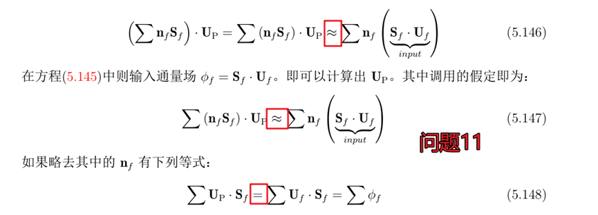

    问题11
    笔记中这三个红框没看懂,前俩为啥是≈,而第三个却是=了?我觉得三个都应该是=呀。

    问题1 是可压瞬态算法么?没理解
    问题2 已更新
    问题4 已更新
    问题5 是一个物理量
    问题6 是修正压力
    问题7 是的

    问题9 笔记里面的截图我看一下
    问题10 psi是可压缩性,psi0是更新前的可压缩性
    问题11 这三个应该都是约等号,我更新一下

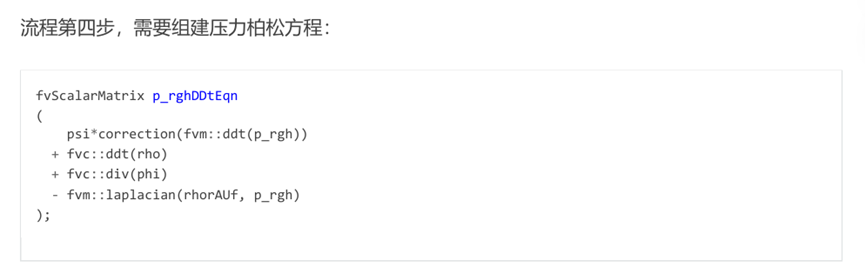

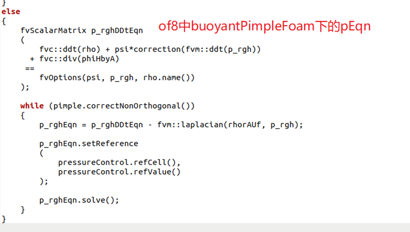

    @李东岳 东子老师,下面这两张截图是来自可压+瞬态算法,其中:
    psi*correction(fvm::ddt(p_rgh)) 对应红框1
    fvc::ddt(rho) 对应红框2
    那么fvc::div(phi) 对应方程(39)哪一项呢?您在可压+稳态算法中提到,可压求解器中通量phi定义为$\rho U \cdot S_{f}$,那代入fvc::div(phi) 这句代码中,不应该就是$\rho U \cdot S_{f}$吗?但方程(39)中跟它很像的只有红框3,只是把$U$替换成了$HbyA$?这样替换的原因是啥呀?
    fvm::laplacian(rhorAUf, p_rgh) 我猜是对应红框4,那红框5是被省略了还是合并了?
    我发现,我用of8版本,压力泊松方程和您给的不一样,出现了phiHbyA,这也是我在上一个问题问您的。
    #57
    方程的3跟5合起来是fvc::div(phiHbyA)
    有关fvc::div(phiHbyA)是U还是HbyA,看我那个笔记,昨天更新了一下
    Y 1 条回复 最后回复
    yjc95
    #58
    @李东岳 那fvc::div(phi)和of8中的fvc::div(phiHbyA)是代表一个意思,只不过是of版本不同吗?
    #59
    是的
