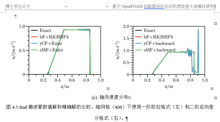

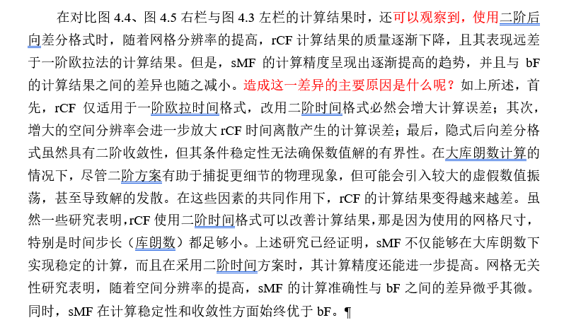

    rCF是这样的,库朗数一定要足够小,单纯加密网格没改善。这是我的对比计算结果
    一些可能的分析(一家之言):
    注:bF为blastFoam,rCF为rhoCentralFoam,sMF是我自己的求解器
