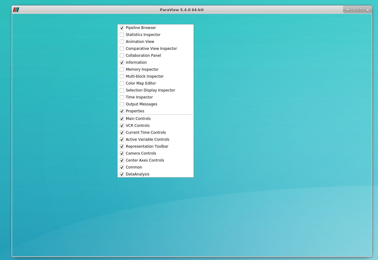

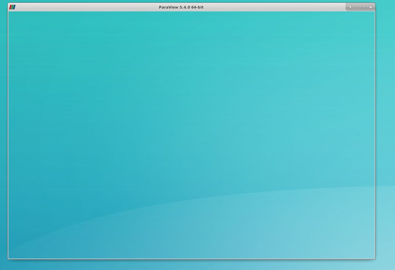

    各位老师,我最近刚接触OpenFOAM和Paraview,系统是通过win11 WSL安装的Ubuntu18.04,xfce的图形界面,版本是OpenFOAM6+Paraview5.4.0,安装是参考东岳流体的教程。
    我在终端输入paraview命令后,打开了Paraview,但他的界面是透明的。当我在软件中右键时有内容显示。我在网络上已经搜索过一些类似的问题,但并没有解决我的问题。还请各位老师指教。
    这种问题看起来不太好搞了...

    推荐参考这篇帖子《WSL调用Windows下的ParaView对OpenFOAM进行后处理》。
    Paraview装在Windows里,在wsl里调windows的Paraview。能避免不少配环境带来的问题,而且这样Paraview直接装在真实的系统里,图形性能会好很多。

    @zzkluck 感谢回复,已经用上windows的paraview了
